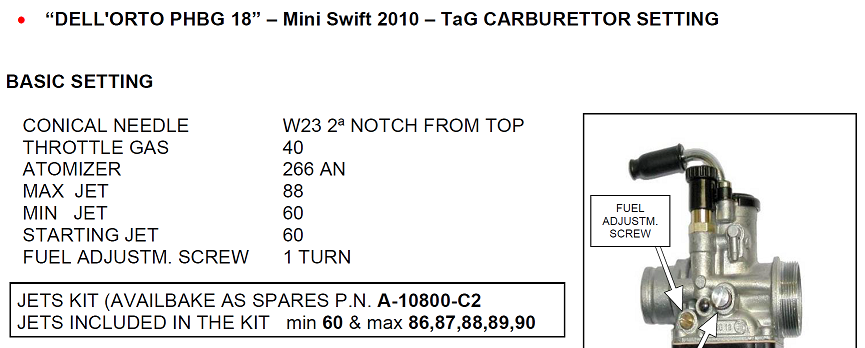

Wer hat vielleicht einen IAME Mini Swift BJ 2015 mit PHBG 18 BS?
Ich lese ständig von Hauptdüsen ab 90 im Vergaser. Wir haben den Motor gekauft und seitdem befindet sich eine 68er HD im Vergaser. Das Kart läuft völlig normal, ist bei warmen Temperaturen eher noch zu fett. Im Handbuch stehen Bedüsungen im Bereich zwischen 60 und 88.
Wer kann mir helfen, ob es ab einem gewissen Baujahr vielleicht eine andere Bedüsung gab?

- Setting PHBG 18.png (127.82 KiB) 4796 mal betrachtet

Das heißt, dass im MIN System (=Starterdüse) Standardmäßig eine 60er drin ist.
Wenn er mit der 68er ganz normal läuft würde ich mal den Schwimmerstand kontrollieren. Bügel parallel zum Gehäuse sollte als Standard mal funktionieren. Aus dem Kopf meine ich, dass das um die 14-15mm waren. Ansonsten mal einen Rücklauf montieren. Wenn du die Düse nicht rein gemacht hast wurde sie evtl auch bearbeitet. Mit 90-95er Düse bin ich auf dem Prüfstand einen Lamdawert von 0,95 bis 0,87 also eigentlich schon im passenden Bereich. Mit 68 wäre er zu mager.

Hallo Felix,
schau mal hier (min wird mit 60 und max mit 68 angegeben):
http://www.kartcompany.ch/index.php/de/technik/vergaser
Dellorto mit Mini ist die Max Düse mit 68 angegeben.
Bekannte haben z.B. über Mondokart auch TM Mini bestellt (2017) und die Vergaser mit einer 68er geliefert bekommen.
