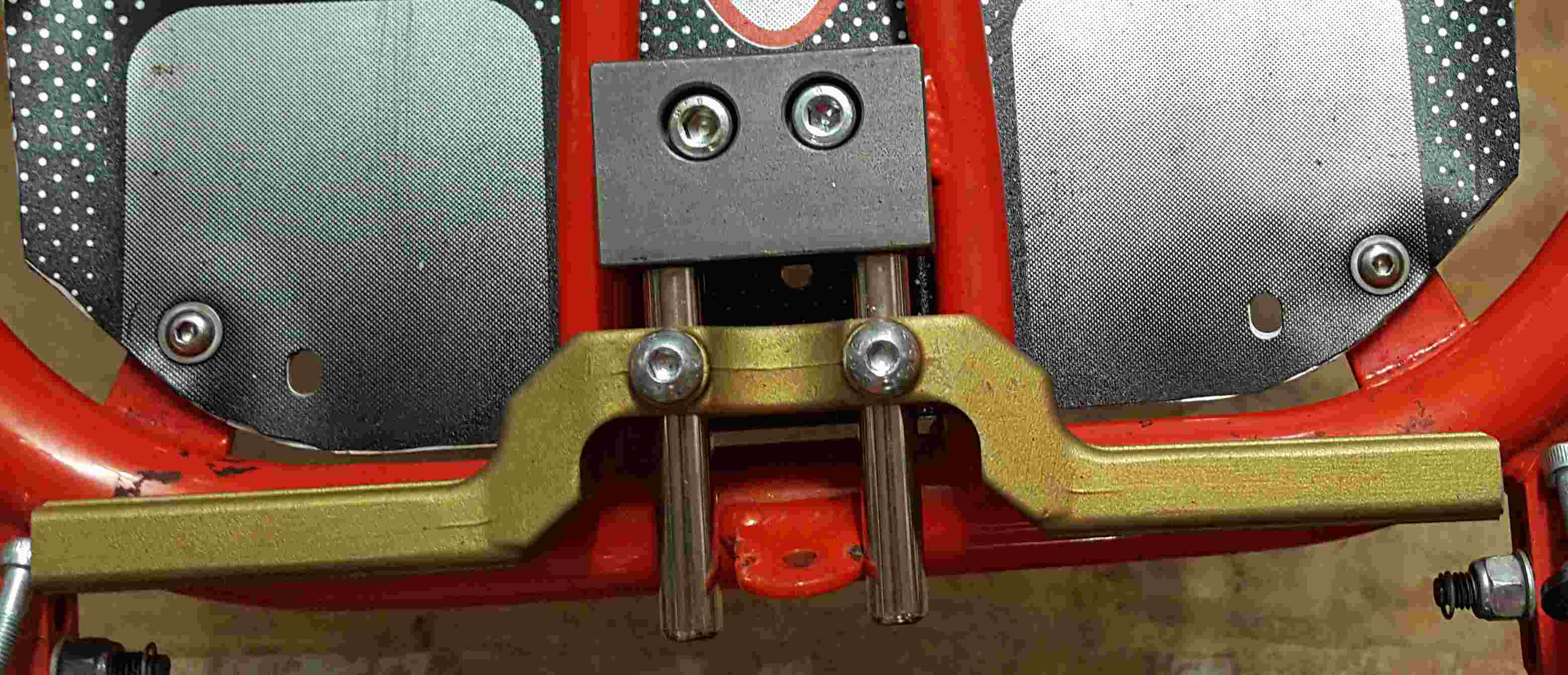

Moinsen! Das Problem mit dem Schalthebell und dem Knie hatte ich auch - hab einfach zu lange Beine.
Das Ganze hab ich so gelöst:
CRG-Frontbügel auf mein Intrepid montiert - bringt gut 5 cm Länge nach vorne. Dazu CRG-Fußstütze, die kann bis an den Halter des oberen Frontschildes geschoben werden und sitzt damit knapp vor dem vorderen Rahmenrohr.
Die Pedale so eingestellt, dass sie bei Vollbetätigung fast am oberen Frontbügel anschlagen.
Dann den Schalthebel mit einer alten Achse nach oben gebogen. Voila - ich kann reinspringen, Sitzen und schalten
Hat mich allerdings schon ein paarWochen gekostet. Versuche einfach mal, alles an Länge rauszuholen was geht. Den Luftfilter auch schön weit nach außen drehen.
Der Winter steht vor der Tür - viel Spaß beim basteln!
Ach ja - Daniel Mazur MKii baut auch Sitze ein. Mir sagt er regelmäßig, mein Sitz wäre viel zu weit hinten. Aber ich komme klar damit. Aus Sicht der Gewichtverteilung hat er logischerweise Recht, aber irgendwo muss ich meine Knochen halt unterbringen...

Sieht dann übringens so aus. Inzwischen vernickelt, passt gut zum Rest des Intrepid.
