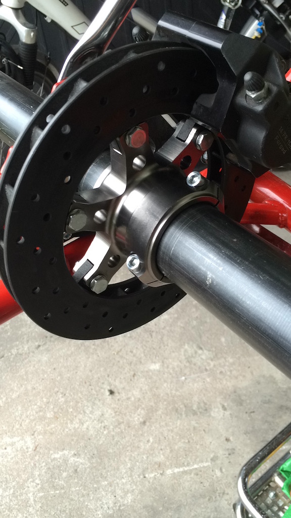

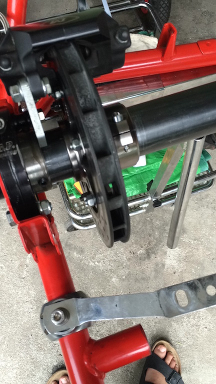

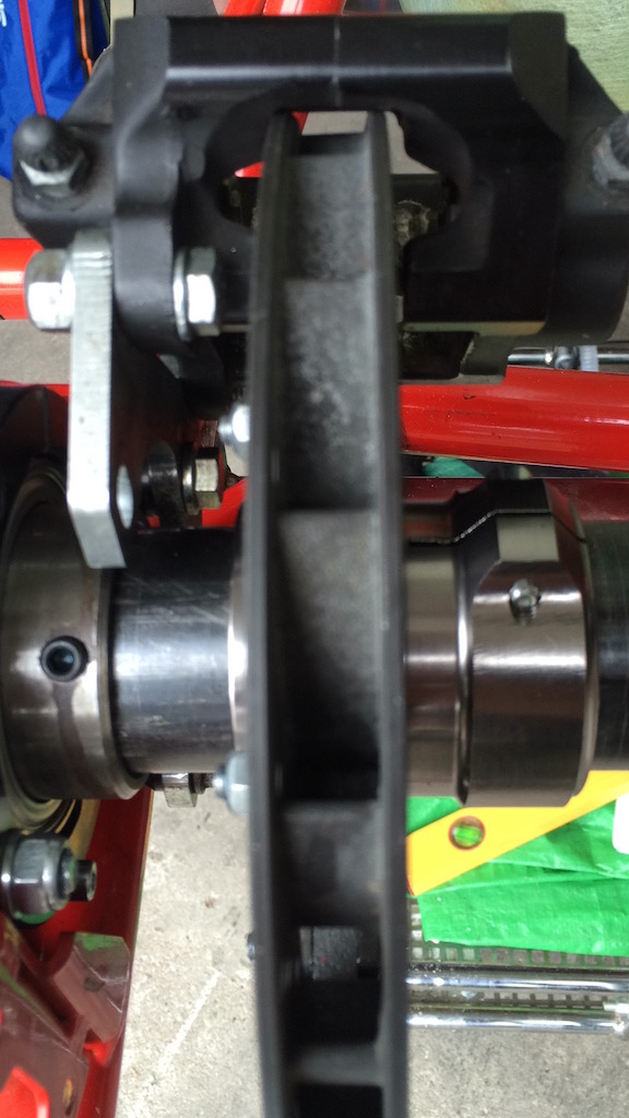

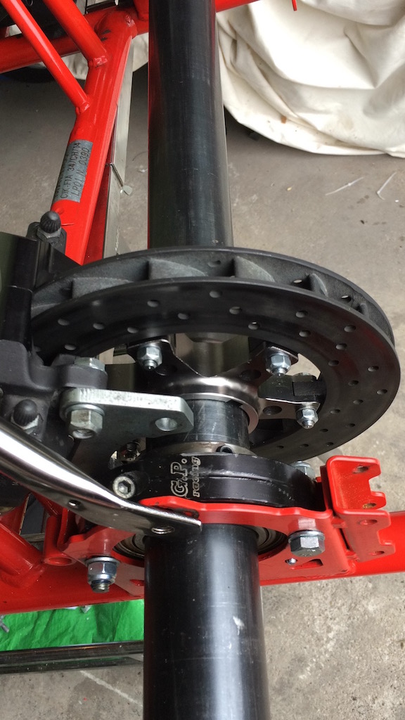

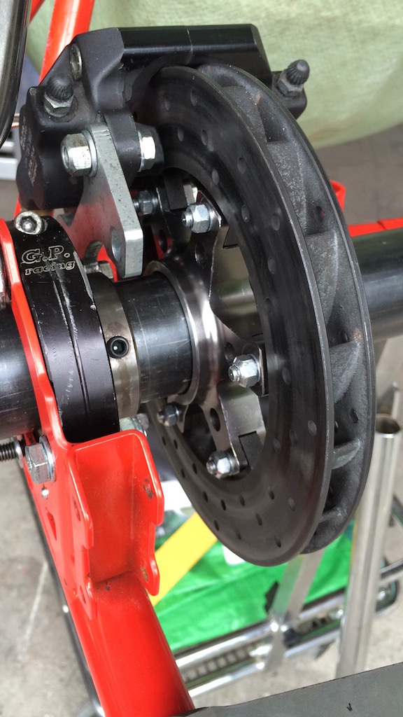

hier sind sie - mußte die erst alle kleiner machen.
Ich hoffe man kann es sehen.
Ich glaube das die Aufnahme gar nicht für eine "schwimmende" Montage geeignet ist. Da vertikale Spiel ist absolut minimal. Die Bremsscheibe läßt sich aufgrund der versetzten Aufnahme innen ( siehe Bild drei) nicht drehen. Habe es ausprobiert und mußte feststellen das die Schraubenköpfe am Bremssattel anstoßen.

Und was ist jetzt dein Problem ? Du drehst die Scheibe und lässt die Aufnahme so wie sie ist . Und die Schrauben machst du genau andersrum rein , die Mutter Richtung mitte Kart .

Also wie Müschel schon erkannt hat, läuft die Scheibe falsch rum....Turbo Effekt Fatal.....
Darum würde sie aber nicht schleifen.
Dann, so sieht es auf dem Bild aus, ist sie nicht mittig, müßte weiter rechts.
Dann ...ist das keine floating brake. Die ist starr und geschraubt.....wie kommst auf schwimmend????
Der Freiraum im Sattel oben sieht verdammt knapp aus.
Passt die Scheibe zum Sattel? Sind auf den Bildern Klötze drin ? Nein !
Falls die nicht reingehen, ist meine Vermutung richtig, Scheibe zu dick. Sieht wie eine 17 oder 18mm Scheibe aus.
An der wichtigen Stelle auf dem Foto fehlt LICHT.
Sollte es mit Ausmitteln passen, muss beidseits schon min. 1,5-2mm Luft sein. Denn die Achse arbeitet, wenn auch nicht viel aber sie biegt sich.
Wegen Kühlung in jedem Falle Drehrichtung ändern.

Also die Scheibe und der Sattel gehören definitiv nicht zusammen und Schwimmend ist da auch nix das geht mit der Aufnahme und der Scheibe auch nicht.
Die Scheibe ist zu Dick und auch zu hoch

Hab mir die Bilder jetzt auf dem PC angeschaut , wie schon die Vorredner erkannt haben scheint die Scheibe zu groß zu sein . Allerdings sollte es dennoch eine schwimmende Scheibe sein , das gleiche System ist an meiner R1 Bremse am Praga auch verbaut .
Die Scheibe hat dabei seitliche Luft in der Aufnahme , Vorraussetzung dafür ist das Scheibe und Aufnahme auch zueinander passen was ich an den Bildern nicht erkennen kann .
Was ich nicht verstehe :
- passen die Beläge in den Sattel mit der Scheibe (wenn sie ausgemittelt ist) ohne das es streift
- warum kannst du die Scheibe nicht drehen ? Was soll danach schleifen was jetzt nicht schleift ?
Und dann schau mal was für ein Bremssystem verbaut ist , das sieht doch nach einer Ven05 Bremse aus . Diese Bremsscheiben sehen aus wie eine Waffel , haben keine durchgängige runde Form .
Google mal CRG Ven 05 dann siehst du das .
