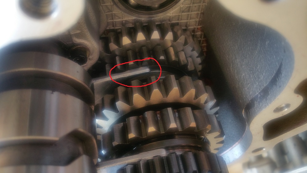

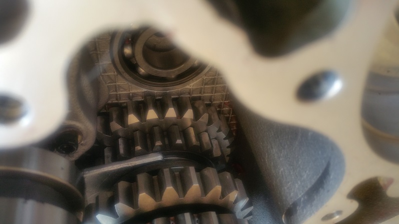

So ich habe meinen Fehler gefunden mit dem zweiten Gang. Allerdings kenne ich die Lösung nicht, vielleicht kann mir jemand von euch dabei helfen.
Die Schaltgabel schleift ganz leicht am Zahnrad, ich habe das mit dem roten Kringel markiert. Das passiert nur mit dieser Schaltgabel und nur in diesem einen Gang. Man merkt es am Widerstand wenn man das Getriebe durchdreht.
Gibt es eine Möglichkeit die Schaltwalze Axial zu verschieben im Gehäuse? Oder jemand eine Idee was ich falsch zusammengebaut habe? Ich hatte schon überlegt ob das dazu passende Lager nicht weit genug im Sitz ist, aber das ist auch komplett drin.
Ich habe die Getribewelle mehrfach kontrolliert mit der passenden Explosionszeichnung und bin mir relativ sicher das alles richtig ist, man kann ja auch bei vielen Teilen kein Fehler machen weil es sonst mit den Sprengringen auf der Welle nicht passt.
Vielleicht hat ja jemand nen Tipp für mich

Kannst du die Schaltgabel falsch rum einbauen?
Getriebe RVXX
Nein die sind richtig. Gehen auch nur in diese eine Position.
Eigentlich ist alles so Konstruiert bei dem Motor das man beim Zusammenbauen keinen Fehler machen kann. Sonst passt es halt nicht.
Was ja auch seltsam ist alle anderen Gängelung funktionieren gut. Nur der eine 2te Gang schleift ganz leicht.

So ich hab den Fehler.
Dank einer netten Hilfe aus Facebook habe ich die Schalthebel als Verursacher ausfindig machen können.
Diese ist ganz leicht krum. Keine Ahnung wann und wie das passiert ist, aber diese führt zu dem Problem mit dem 2ten Gang.
