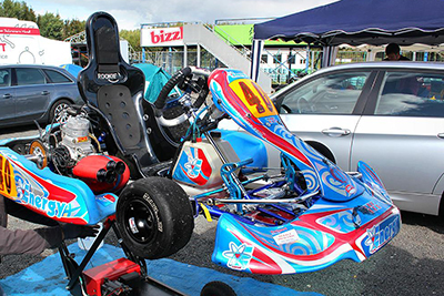

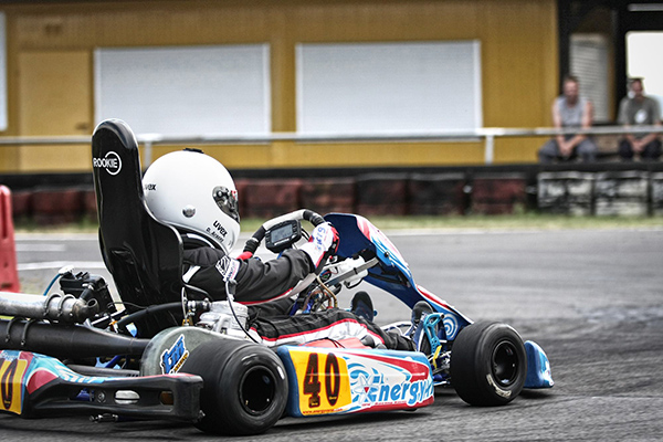

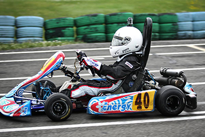

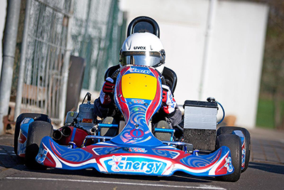

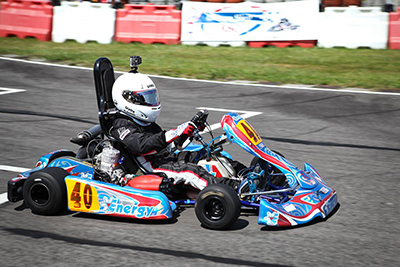

ichhabe letztes jahr einen Kindersitz auf unseren Junior/Senior Chassis eingebaut, einem Energy Kinetic. Zu allererst wurden die Pedalverlängerungen eingebaut und dementsprechend habe ich den Sicherheitssitz eingebaut/angepasst. Es wird bestimmt nicht nach den Vorgaben von den Herstellern gewesen sein aber mir war es wichtig das mein Junior die Pedalerie sicher erreicht, der Abstand zum Lenkrad stimmt und auch der Blick über die Front passt. Mein Junior war zu der Zeit (2015) auch 1,35 cm, bei Foto 11 von vorne sieht man wie tief er sitzt.
Mittlerweile ist der Sicherheitssitz Geschichte, Pedalverlängerung ist noch dran in Vewrbindung mit normalem Sitz.
Du wirst überhaupt keine optimale Gewichtsverteilung erreichen, alles grob Pi mal Daumen und los gehts. Ganz wichtig ist das sich dein Junior sich wohl fühlt und an die Pedalen und das Lenkrad gut drankommt.
Nachtrag, habe einige Fotos hinzugefügt damit du siehst das es möglich ist aber nicht optimal, das Cahssis ist einfach sehr groß für die Kids.
Viel Spaß und Erfolg
