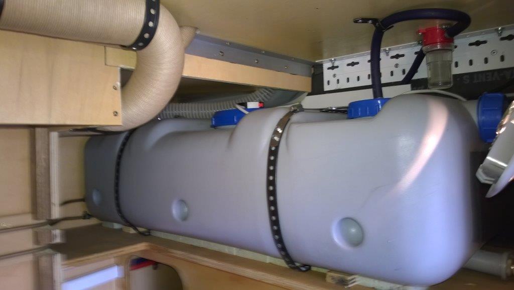

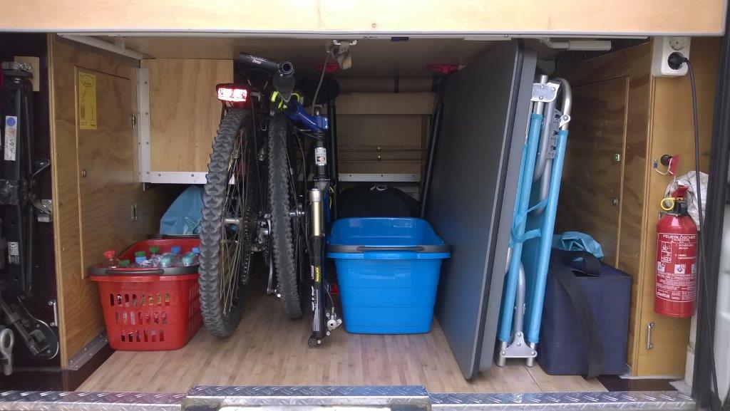

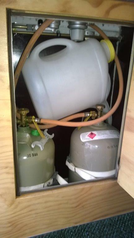

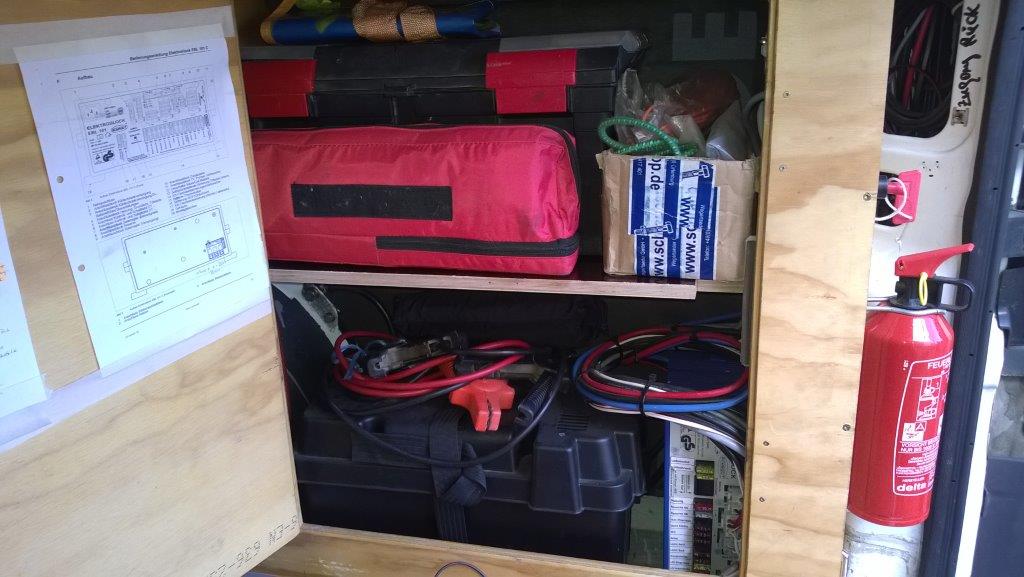

Leider habe ich jetzt auf die schnelle keins mit Kart in der Garage gefunden. Aber für den Urlaub finden da die Fahrräder, Tisch und Stühle genügend Platz....
- WP_20140714_001.jpg (88.74 KiB) 1518 mal betrachtet
- WP_20140514_052.jpg (40.98 KiB) 1506 mal betrachtet
- WP_20140514_047.jpg (89.57 KiB) 1517 mal betrachtet
- WP_20140514_046.jpg (53.55 KiB) 1522 mal betrachtet
