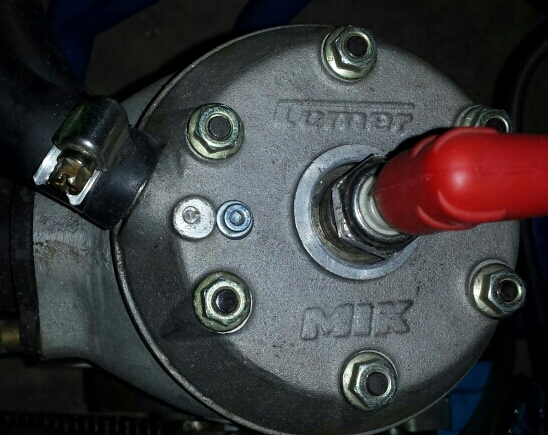

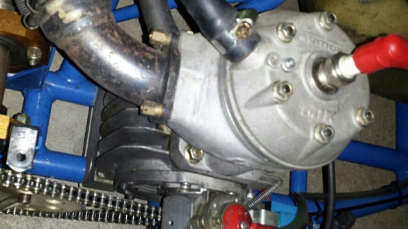

Kann mir einer was zu dem motor sagen. ps ccm usw?

Das ist kein TAG und auch kein 125er
Das ist wie es drauf steht ein 100er Drehschieber von Comer MIK Leistung um die 3oPS wenn er richtig frisch ist.
Drehschieber ist aber nix für Einsteiger. Ein sehr spezieller Rennmotor , dreht wie irre muss aber gerade deshalb ein feines Vergaser Händchen haben.
Zu so Exoten kannst fragen unseren Motorensammler Ralf "Mausmolch" falls er noch ins Forum schaut .
User "ex_250" ist von der IG100, User "Kolbenbremse" ist Motorenmann.
Für Rep & Wartung D.O.T. Dieter Otto , Troisdorf.
Ansonsten bei der IG 100 oder KKCD, bei den "Historischen" fragen..das sitzen die Männer der 100er Garde.
Habe jetzt 30min im WWW gesucht, finde nichts. Außer die Bambini Comer. Aber das sind 60cc.
Falls du den kaufen willst, erst abklären ob du normale 100er Kolben nehmen kannst. Teile wirst sonst dafür schwer finden.

Der Besitzer meint der hätte eine Automatik kann das sein?

Nö... das ist ein Direktantrieb. Anheben, loslaufen, fallen lassen und rein springen. Dann läuft er wenn alles passt.
Welcher motor ist das
Automatisch?...... geht der nur aus, wenn du ausrollst, dich drehst......

Wie nennt sich der Motor denn genau?

Genau, den schiebst Du an, wenn der richtig eingestellt ist (Vergaser) läuft er los. Wenn Du stehen bleibst, ist er aus, weil ja direkt mit Kette auf Hinterachse übertragen. War früher in den 80igern zum Beispiel Standard in der Klasse A. Da ist auch kein geringerer als Michael Schumacher mit groß geworden.
