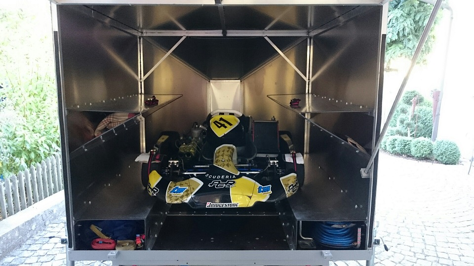

hallo , habe mir vergangenen Winter auch einen Hänger umgebaut , Basis war ein einachsiger Motorradanhänger , Aufbau ist aus 30x30 Alu-Vierkantrohr mir 1,5mm Alublech verkleidet und alles mit Scheibenkleber verklebt sodass er auch gleich noch dicht ist
Maße habe ich gerade nicht mehr genau im kopf , breite ist aber auch ca 1,80

ohne HAS und Frontspoiler es ist auf jeden Fall um einiges kürzer als 1,80 m. 1,90m habe ich für das Kart mit HAS und Spoiler in Erinnerung. Länger als 1,70 m sollte es daher keinesfalls sein.

Hallo is2late , ja da hast du recht , habe überlesen das er die karts hochkant transportieren will. Die 1,80 bezieht sich auf die breite meines Hängers
