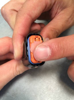

Mögliche Fehlerursache 3 (E-Box Stecker)
Die weiblichen Kontaktstecker innerhalb des Anschlusses für die E-Box können
Aufgrund von Vibrationen herauskommen. Dies kann eine temporären Unterbruch
des elektrischen Kontaktes erzeugen und Fehlzündungen verursachen.
Lösung → Einsatz von Molykote 111 (Silikonfett)
Durch das Eindrücken von Molykote 111 (Rotax 897 161) den E-Box Stecker werden
die Vibrationen gedämpft. Dadurch wird zu jederzeit ein genügender Kontakt des
männlichen und weiblichen Steckers gewährleistet.

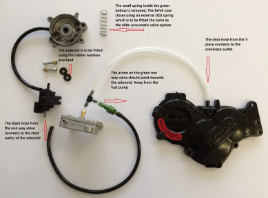

Hallo WolfKoeln
EVO Auslasschieber Umbau
1.
Bestehende Feder des Auslassschiebers entfernen (wird nicht mehr verwendet)
2.
Neue Druckfeder (Typ DD2) wie beim alten Motor, unter dem Plastikdeckel einsetzen
3.
Der mittlere Anschluss des schwarzen T-Stückes ist mit dem grünen Ventil (längerer
Anschluss) zu verbinden. (Rotax Benzinschlauch, möglichst kurze Verbindung)
Pfeilrichtung beachten (siehe Foto)
4.
Ein seitlicher Anschluss des schwarzen T-Stückes ist mit der Benzinpumpe (goldener
5.
Der andere seitliche Anschluss des schwarzen T-Stückes ist mit dem Gehäuseanschluss zu
verbinden. (Rotax Benzinschlauch, Länge = 400 mm)
6.
Das grüne Ventil (kurzer Anschluss) ist mit dem Stahlanschluss des schwarzen Elektroventil
zu verbinden. (Schwarzer Druckschlauch, Länge=420 mm)
7.
Die Verbindung des Auslassschiebers mit dem schwarzen Elektroventil bleibt wie in der
Originalkonfiguration bestehen.
8.
Das schwarze Elektroventil ist mit dem mitgelieferten Silentblock am Halter zu montieren
(siehe Reglementsanpassung).
9.
In den schwarzen Druckschlauch (420mm) kann die mitgelieferte Reduktionshülse eingesetzt
werden.
Rotax Benzinschlauch: Länge = 400 mm
Schwarzer Druckschlauch: Länge = 420 mm
Danke an Rotax Max Schweiz
Gruße Fabrizio

diese ganzen Umbauarbeiten, auch die vom deinem ersten Beitrag, habe ich letzte Woche erledigt.
Gestern Testtag in Kerpen: der Motor geht so gut wie noch nie
Der Auslassschieber geht perfekt bei 7900U/Min auf, Motor dreht bis 14000 U/Min. 8o
Gestern war nur Kette schmieren und Grinsen angesagt. So sollte es sein.
