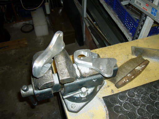

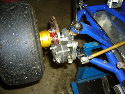

Es gibt beim Sven weinig so Alu Umbausätze für Brembo zb. Die werden über die Stümpfe geschoben..ich such gleich ma ein bild. Hab welche ,die ein Freund gefrässt hat ,für mich.
forum bremshalter1.jpg (65.92 KiB) 615 mal betrachtet
forum bremshalter roh.jpg (59.29 KiB) 617 mal betrachtet
