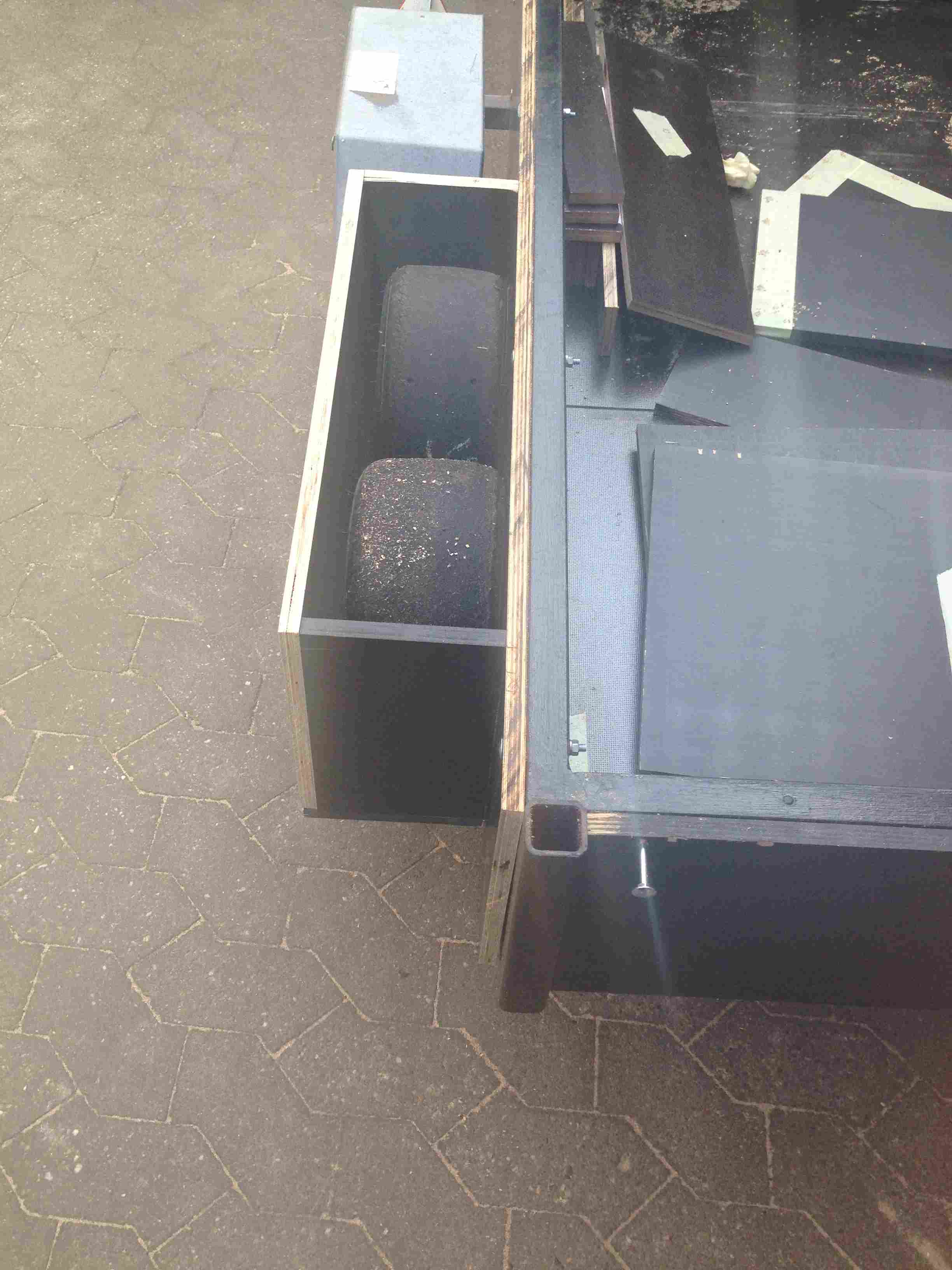

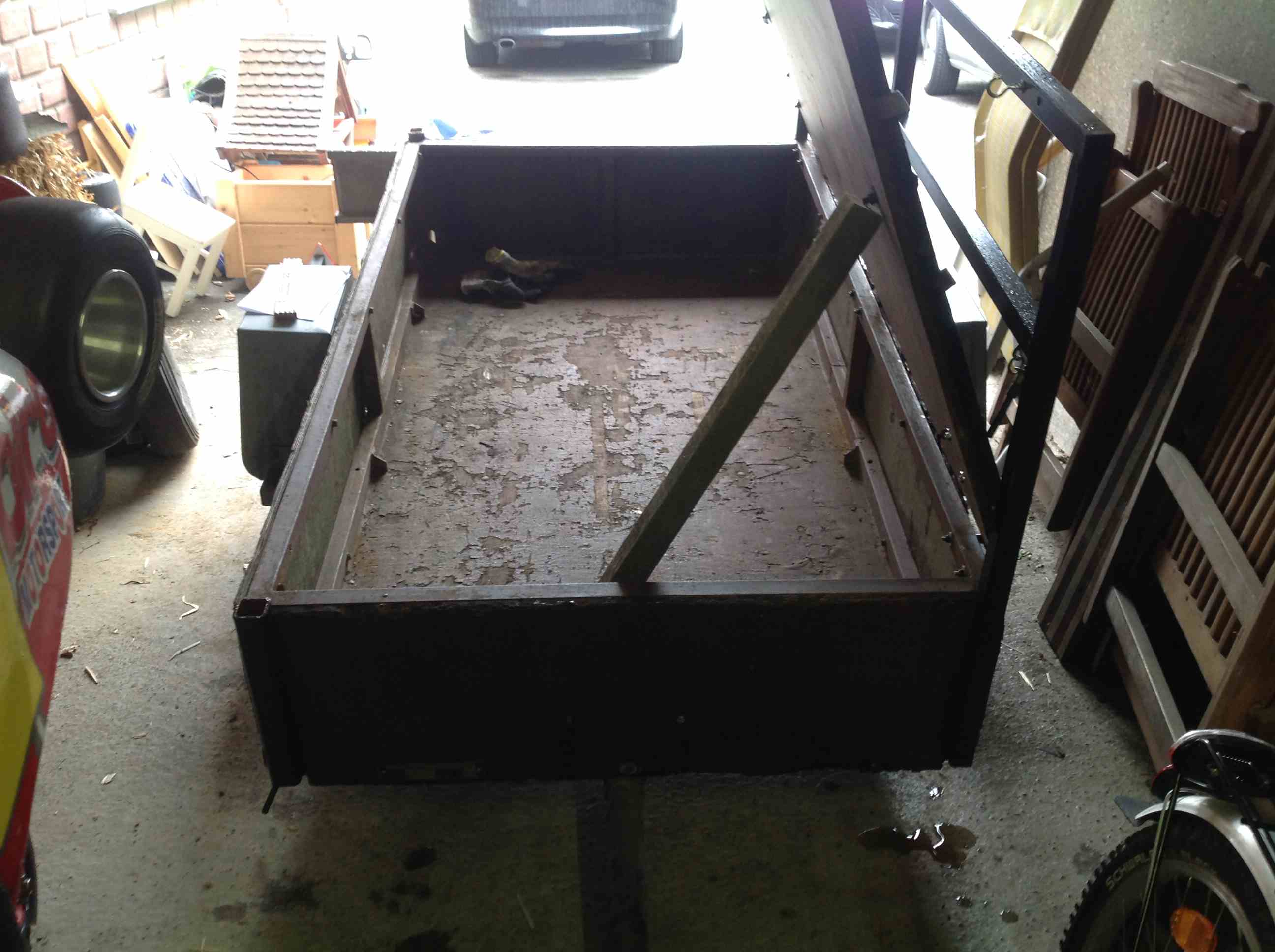

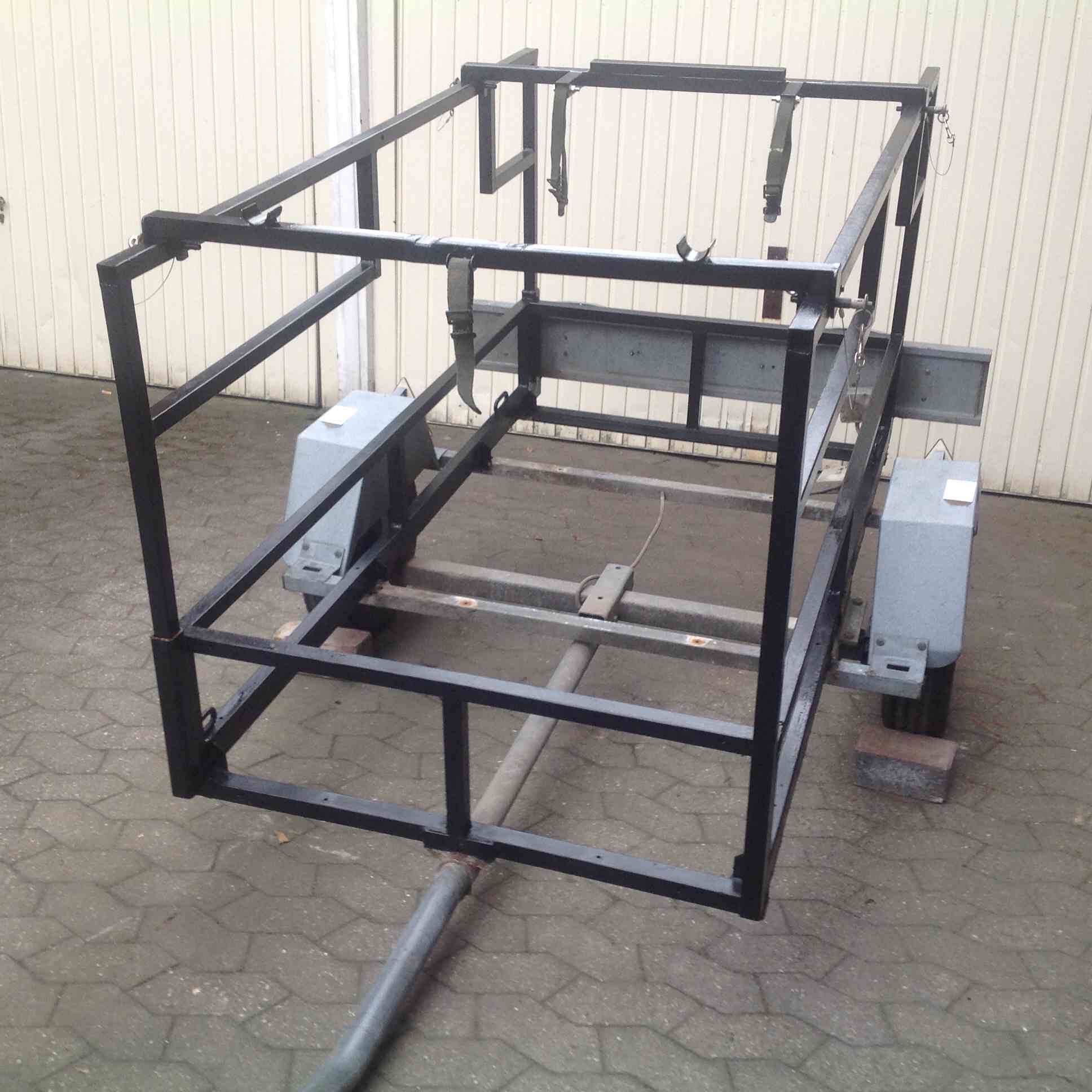

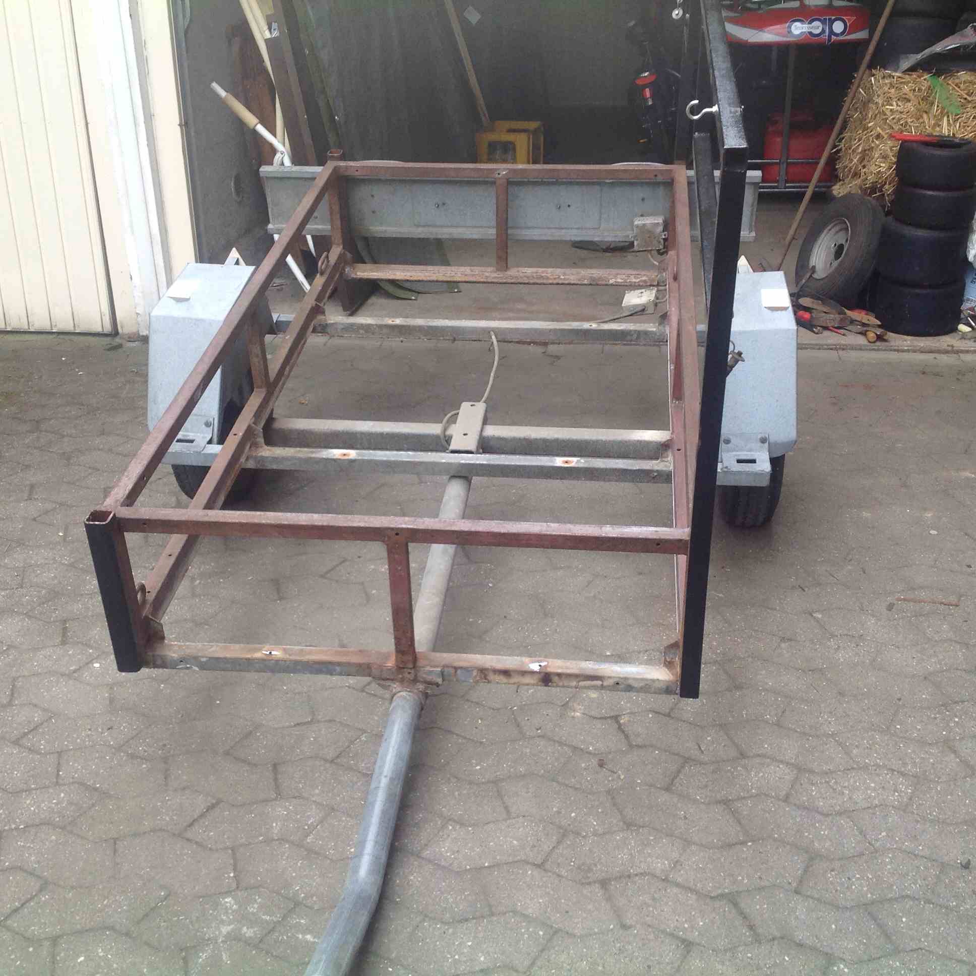

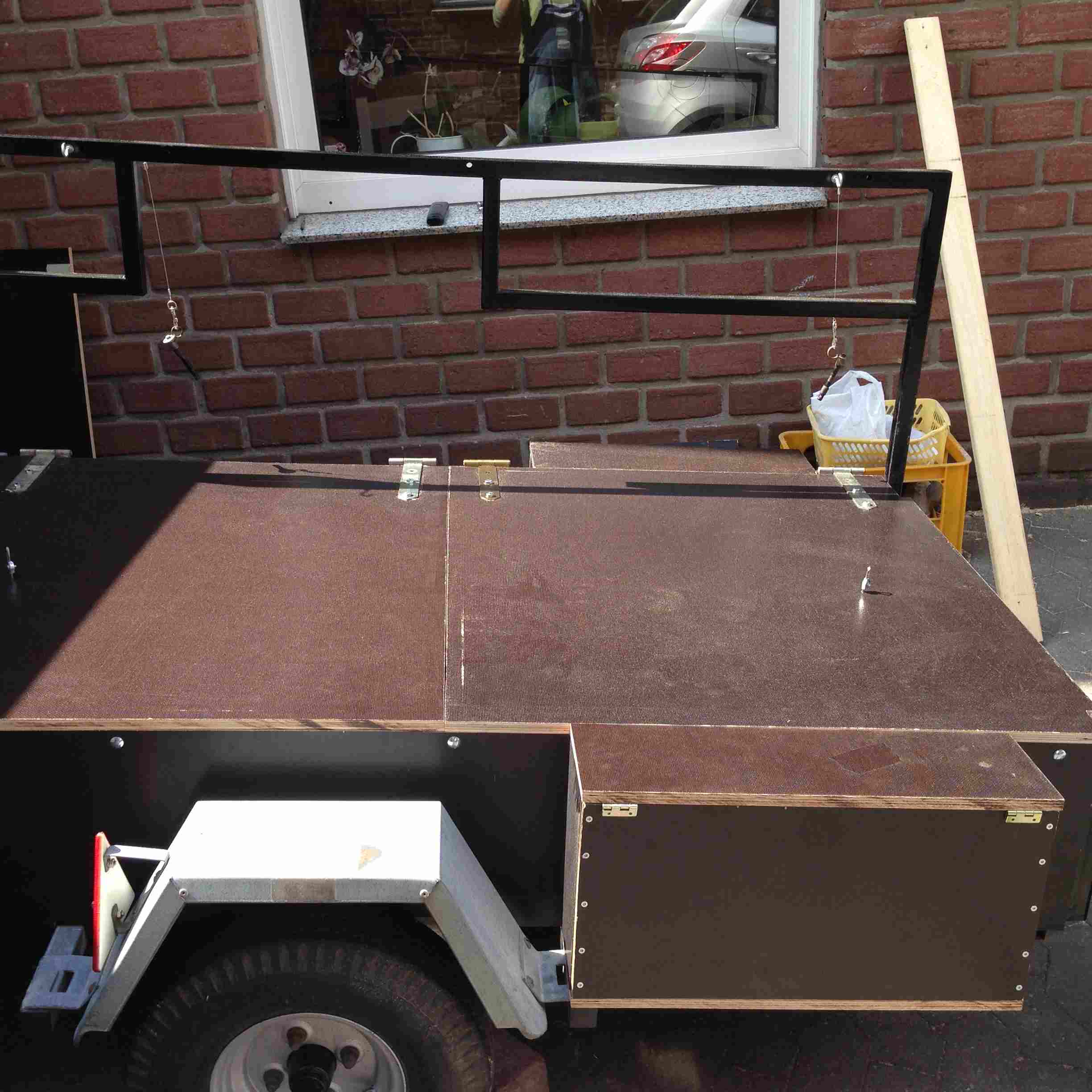

ich wollte mal unseren neuen Anhänger zeigen, wir haben diesen günsitg über Kleinanziegen erworben und komplett saniert.
Zusätzlich links und rechts bei Boxen angebaut in die jeweils zwei Vorderreifen passen.

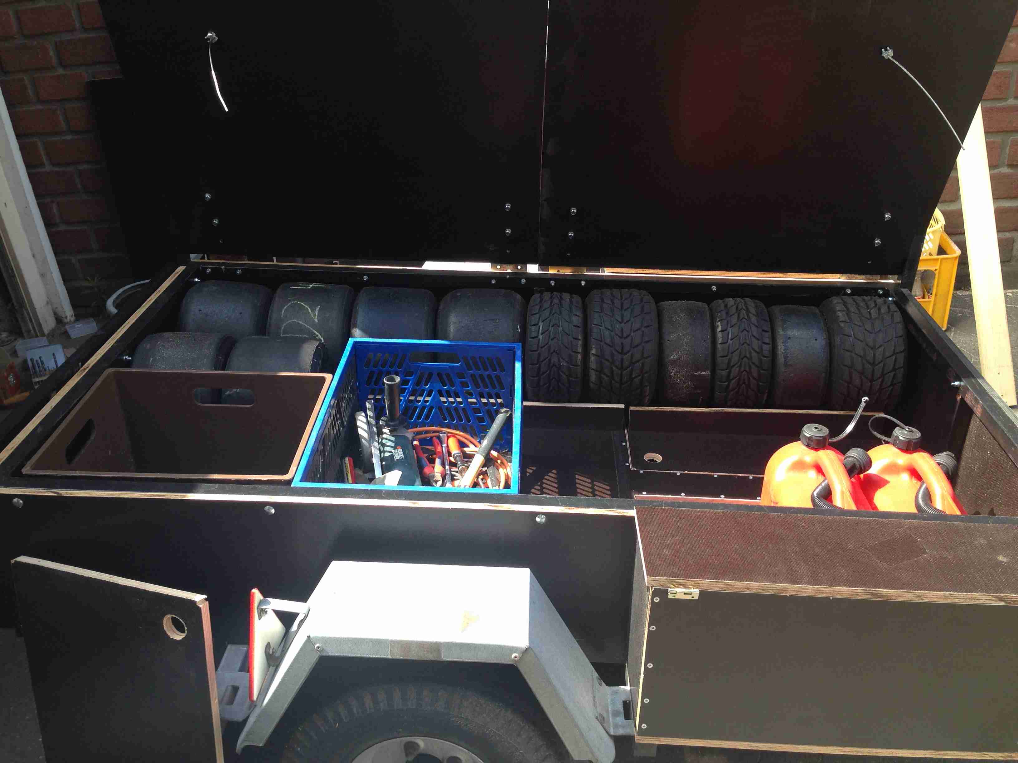

Problem ist einfach für zwei Karts braucht man schon 4 Sätze Reifen, also pro Kart ein reserve Satz Slicks und ein Satz Regen.
Macht genau 16 Stk. Reifen welche extrem viel Platz wegnehmen, vom Kartwagen ganz zu schweigen. Wir haben uns entschieden nur einen Kartwagen mitzunehmen, den hängen wir dan vorne dran.

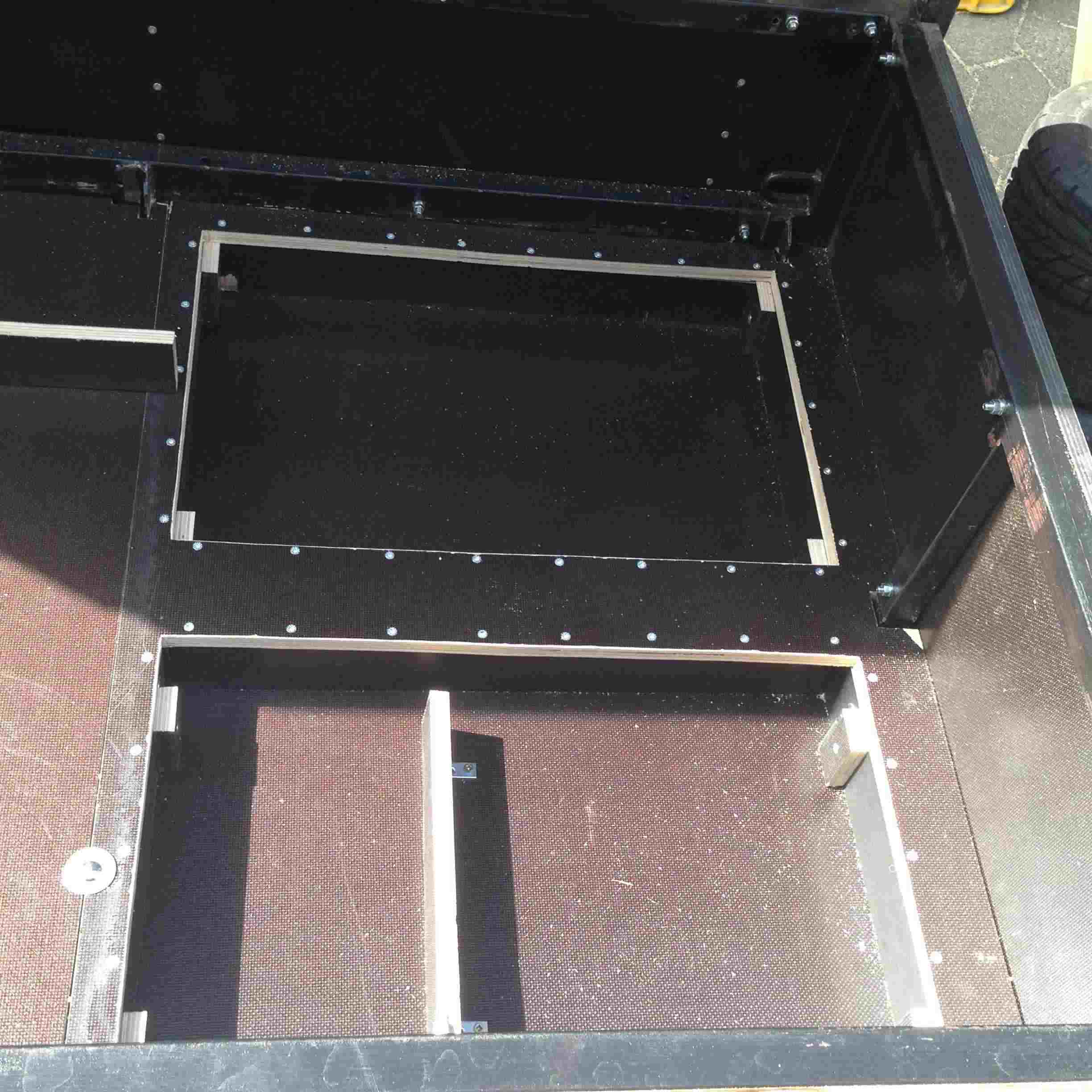

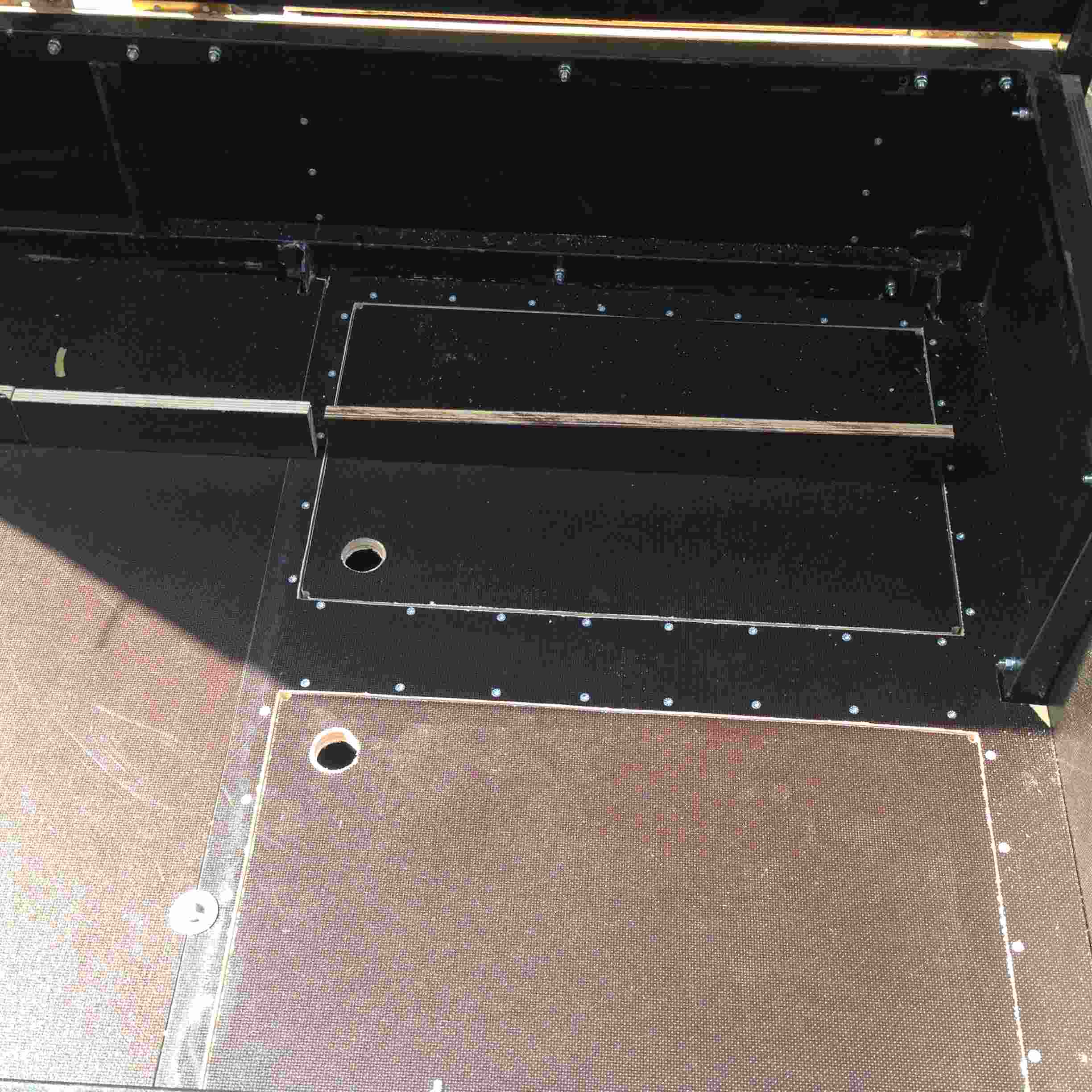

Oben im Bodenbrett fürs untere Kart sind zwei Stahlseile eingelassen zum befestigen der Bodenplatten wenn diese geöffnet sind.
Es fehlen noch dutzende Halter, sowie der Kartwagenhalter vorne.
Anbei paar Bilder...nicht lachen ;-)

So anbei noch paar Bilder.....

Kommt da noch ne Etage oben drauf oder kommt das Zweite Kart unten auf den Kast?
Um auf den Kasten zu kommen muss man ja alles Abbauen :O
Die 70 kg Stützlast würden mich jetzt nicht stören es sei denn der Hänger hat nur 50 bzw deine Kupplung am Auto.
Mehr Gedanken würde ich mir um den Kartwagen auf der Deichsel machen.
Das highlight für mich die Kiste an der Seite wo die Beiden Reifen drin sind :thumbup:

für mich sieht das so aus, das das Kart unten auf dem Kasten kommt.
Das Gestell ist gesteckt. Oben abnehmen und dann die beiden Seitenteile bzw. nur ein Seitenteil.
Aber ob das Kart da unten am Stück rein passt? ?(

Zu Deinen Reifen : Ich habe sie grundsätzlich in Reifentaschen und immer min. 4 dabei.
Wenn ich mal 2 Karts transportiere wirds im Hänger auch eng, dann kommen die Taschen ins Auto.

jo stimmt, dass zweite Kart kommt auf die Kiste.
Sieht kompliziert aus ist aber sehr einfach. Ein Seitenteil läßt sich problemlos rausnehmen, somit kann man das zweite bzw. erste Kart seitlich reinschieben. passt perfekt rein, schon getestet.
Der kartwagen hängt auf einer Querstrebe die nur reingehangen wird und fixiert wird, paar Gurte drum fertig. Der K-Wagen sitzt nicht auf der Deichsel.
