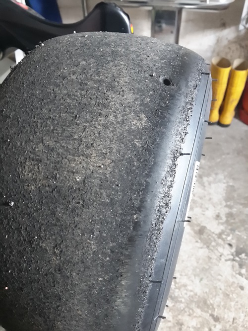

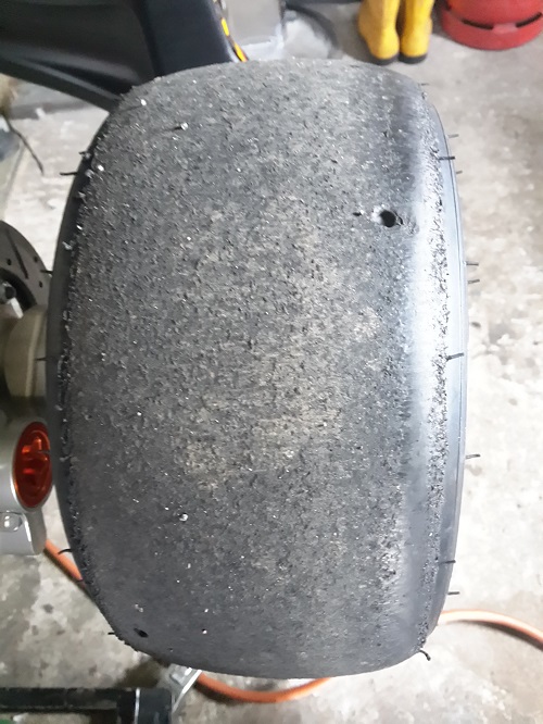

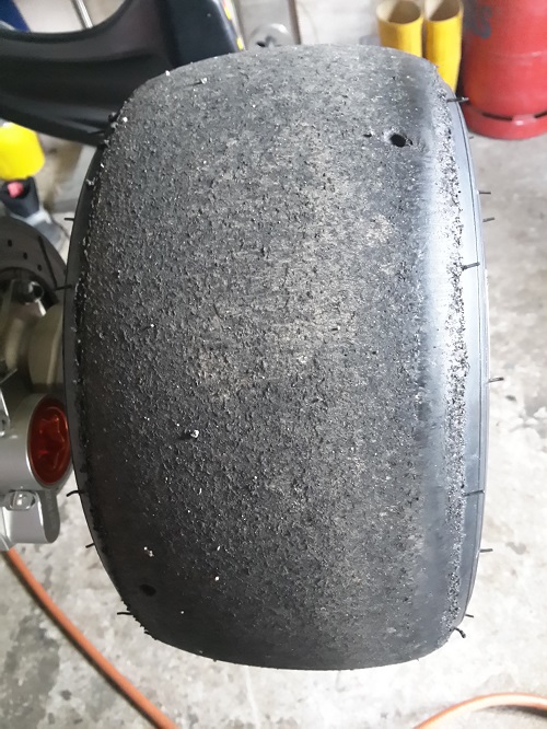

schreibe es mal hier in das Thema.
Habe bei meinen Vega xm ein komisches Reifenbild.
Der Reifen fährt sich außen stark ab,obwohl ich Sturz von 2mm negativ eingestellt habe.
Luftdruck war warm 0.85.
Kann es an der Bahn liegen,weil da wenig Grip war?
Hab mal Bild angehängt.
Danke

Ich bin kein Profi aber sieht für mich fats so aus als ob der sich aussen fast garnicht abfährt?
Hast du vielleicht zuviel Sturz eingestellt und du kommst garnicht mehr auf die Aussenflächen?
Wieviel Spur fährst du denn?

scene hat recht, der Reifen fährt sich außen nicht ab!
Nimm mal den Sturz ein wenig raus, dann bekommst du auch mehr Auflagefläche!

hab 2mm an negativen sturz.
Denke weil ich an diesem tag wenig Grip hatte und untersteuern,dass es daran liegt.
Halt über die Vorderachse gerutscht ist.

... bau lieber vorne Grip hin bzw. bau auf der Hinterachse Grip weg, bevor du am Sturz rumbastelst. Mach Sturz null und fahr mal damit.
Wie schon gesagt, dein Reifen fährt sich außen nicht ab!
