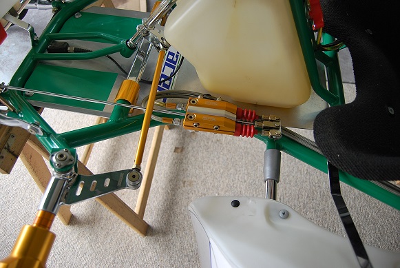

Hallo Kart-Gemeinde,
ich möchte meine Bremse am Kart entlüften und wollte mal nachfragen, welche Schraube für was ist!?
Ich denke, Ihr könnt mir da bestimmt helfen.
Danke schonmal im Voraus,
Gruß Mark
Anbei 2 Fotos... :)

Grüß dich,
die erste kleine Schraube (müsste M5 sein) ist zum entlüften da.
Die zwei Schrauben auf den zweiten Bild mit der Feder sind dazu da, das der Bremsbelag und der Kolben wieder zurück gezogen werden. Außerdem sind an dennen die Beläge befestigt

Frage zur Bremse
Hast du ein Entlüftungsgerät ? Diese Bremse wird nicht durch pumpen entlüftet.
Benutze mal SUFU BREMSE ENTLÜFTEN
Man kann es auch mit einer Einwegspritze machen.
Am HBZ nicht ganz voll machen, wenn du fertig bist, es muss ein Luftpolster unter der Verschlußschraube sein oder hast du schon die Töpfchen auf dem HBZ?

Wen es das EVX ist was er im Profil hat, dann hat er schon die Töpchen ;)
Frage zur Bremse
Moin Sven...
gesendet hat er mir das Bild
DSC_0188.jpg 1.jpg (130.87 KiB) 867 mal betrachtet
