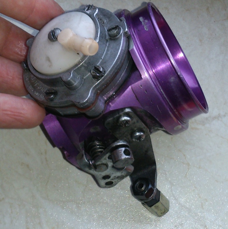

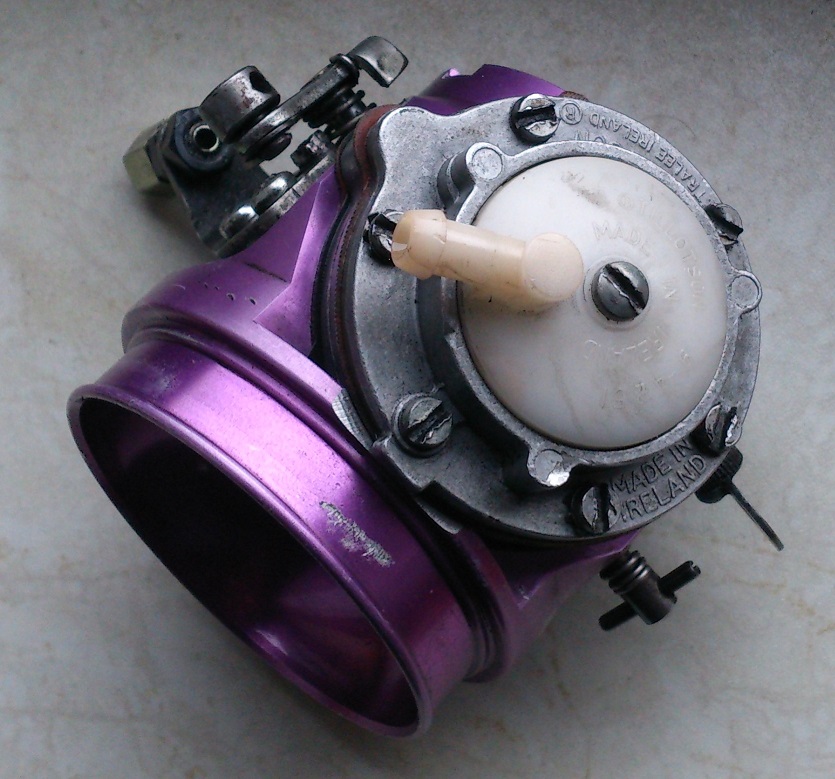

ich hab hier 2 Vergaser. Einmal einen Tillotson Hl 334AB und einen den ich nicht identifizieren kann, hab daher noch 2 Bilder angehängt. Venturi konnte ich grade nicht messen, hat aber zum Motor einen Durchmesser von 27mm.
Ich wollte hier mal Fragen ob jemand die Drücke von beiden kennt, die sie haben sollten. Mit der Suchfunktion konnte ich leider nichts finden.
Da ich mich mit der Thematik Vergaser noch nicht so auskenne, hier mal der Istzustand von beiden.
Der HL 334ab, baut nur ganz langsam und kontinuierlich den Druck ab, egal wie weit ich aufpumpe. Heißt doch das das Ventil nicht öffnet, oder??
Der "Unbekannte" vergaser verliert sehr schnell den Druck, ist dann wohl undicht.
Wenn ich mich irre, würde ich mich über jede Aufklärung freuen.
Danke schon mal im voraus für jede hilfe

hier jetzt die Bilder ^^
- Unbenannt 1.jpg (175.64 KiB) 1376 mal betrachtet
- Unbenannt.jpg (187.21 KiB) 1370 mal betrachtet

Hatte vergessen zu erwähnen das auf dem Gehäuse keine bezeichnung steht.

Der unbekannte Vergaser könnte ein HHC sein
https://de-de.facebook.com/hhcvergaser
Vergaser Abdrücken, welcher Druck
Vergaser abdrücken
Abdrücken
und ein Lexikon hat das Forum auch in der Meüleiste.
http://www.kartfahrer-forum.de/wiki/ind ... nguageID=1

Der "Unbekannte" schaut für mich wie ein Ibea aus. Allerdings kommt mir die Tillotson Pumpeneinheit spanisch vor
