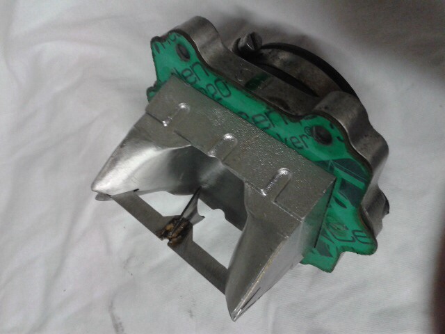

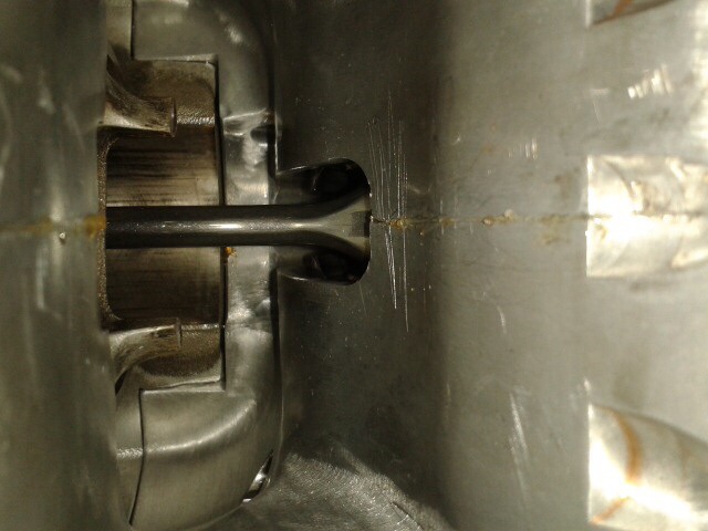

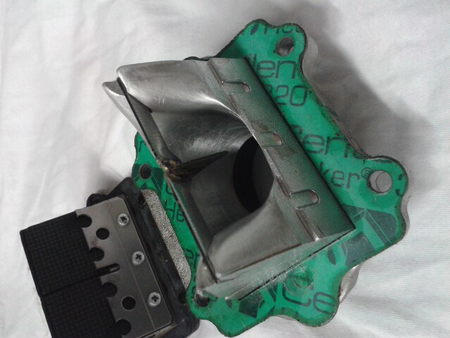

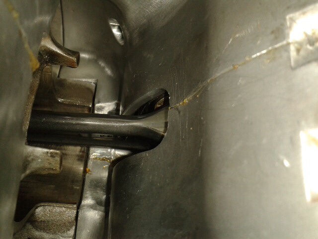

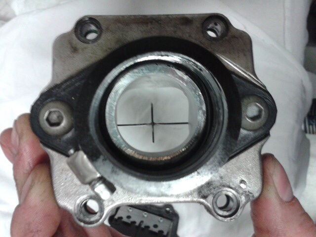

Ich möchte meinen k9c verkaufen, weis aber nicht was drinnen steckt standart oder nicht !
Was ist das für ein membrankasten ?
Was ist das für ein pleul ? Standart oder spezial !
Danke für eure hilfe

Keiner hier, der auf dem Bild was erkennen kann ?(
K9c normal oder nicht
kurbelgehäuse, zylinder, mebrankasten, pleuel, sind Spezial. kw sieht man nicht.

Das erkennst du an den bilder ? ?( Wow
woran kann ich den sowas erkennnen ?
z.b. an den Stegen vom Zylinder oder dem KW gehäuse, am Pleul erkennst du es an der Form.
Das Schwert im Membrankasten ist die billigvariante. Das gute ist aus den vollen gefräst.
Membrankasten ist KEINESWEGS SPEZIAL, Sondern wie gesagt, die bereits "beschriebene" Billigvariante ab WERK. Es ist lediglich ein Schwert eingesetzt, dass man für 4,95 im Netzt beziehen kann. Die ordentlichen Membrankästen sind ganz gut am 30mm Flansch zu erkennen, was bei deinem definitiv nicht der Fall ist.
@MKII: Was läßt dich als Händler vermuten, dass es sich hierbei um Spezialteile handelt? Kommt mir komisch vor!
Am Zylinder läßt sich auch nicht ohne weiteres erkennen, ob es ein ECHTER Preparato ist, oder ob lediglich in Eigenregie nachgearbeitet wurde. (Machen die Händler ganz gerne)
Die RICHTIGEN Preparato Zylinder sind im Auslass poliert, der Einlasskanal ist geglättet und Glasperlgestrahlt.
Auch hier die Frage von mir an MKII, wie kannst du das sehen???
Pleuel und Welle kann man auf den Bildern ohne Glaskugel nicht ausreichend erkennen. OB das KW Gehäuse eigenständig oder von TM ab Werk bearbeitet wurde auch nicht.
Also JA, du hast zumindest einen modifizierten Motor, aber ob es sich um einen richtigen Preparato handelt sei mal dahin gestellt. Ist auch alles eine Frage es Baujahres. Ab Mitte 2008 sah der Membrankasten definitiv anders aus bei den Preparatomotoren.
