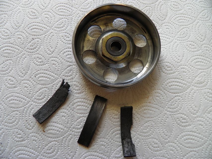

Hallo Gemeinde,
gestern in Kerpen mit meinem Seven und neuer Kupplung gewesen.
4 Runden Reifen warm fahren danach noch 6 Runden gefahren.
Dann wollte ich überprüfen ob alles OK ist und habe dann festgestellt, dass sich die Kupplung verabschiedet hat.
Alle 3 Beläge haben sich gelöst.
Es wurde nur 2 mal angefahren und das ganze ohne Stress.
Kann mir den Grund nicht erklären.
Jemand eine Idee ?
Danke für Hinweise

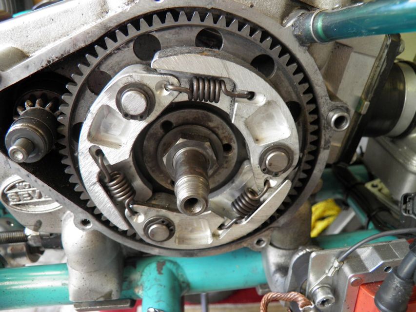

Das ist doch eine Fliehkraft Kupplung 8|
Motor müsste ja der Seven L4 sein, mit dem Außenantrieb?
Der Seven mit 175ccm (wie im Profil des TS) ist ja der L5 mit Innenantrieb.
Edit:
Ist das normal, dass die Fliehgewichten so angeschliffen sind?
Schaut mir nicht richtig aus...
Gruß Felix
Edit:
Gruß Felix

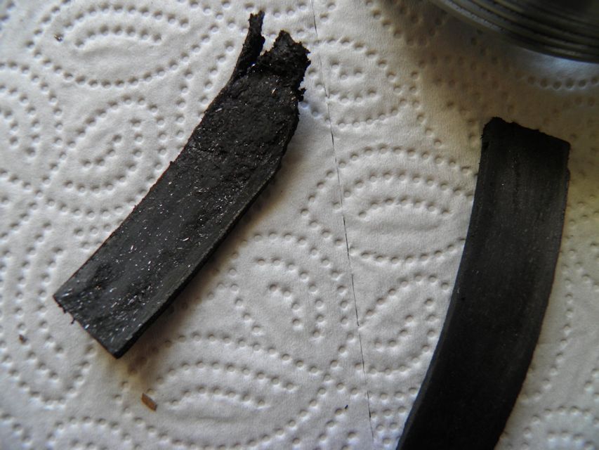

Kupplungsbeläge neuerer Bauart ( Organische ) reagieren meist Extrem auf " Bremsenreiniger " und können dadurch zerbröseln.
Das ganze ist aber Stark von der Belagsart und dem Reiniger Abhängig , man Sollte aber Beim Reinigen Grundsätzlich aufpassen das die Beläge
Nichts Abbekommen , Insbesondere wenn die Kupplungsglocke Belüftungslöcher hat.
Gruß Michael
Gruß Michael

Kupplung zerbröselt
Hallo Gemeinde,
erst mal Danke für die Hilfeversuche.
Hier noch einige Details die beantwortet werden sollten
Der Motor ist ein 175ccm Seven mit Aussenantrieb TAG
Die Fliehkraftgewichte mit dem Kupplungsbelag sind original und nagelneu
von Seven.Die wissen gar nicht was Bremsenreiniger ist.
Wurden so eingebaut und dann gefahren, wobei fahren nur 2 mal gehalten hat.
Kein Dreher oder sonst was mordendes, einfach nur 2 mal los gefahren und alles ist in Fritten.
Möglicherweise habe ich ja bei der Montage irgendwas falsch gemacht und da würde ich gerne wissen
was? Was mir sufgefallen ist, dass die Kupplungsglocke 0,3mm Spiel hat und sich ein klein wenig vertikal
neigen lässt. Kann mir aber nicht vorstellen dass dies der Auslöser sein könnte.
Vielleicht hat noch einer ne Idee

Nagelneue Kupplung zerbröselt
Wo hast die Kupplung gekauft?
Die Schleifspuren würde ich mal so deuten können, gibt Leute, die so Backen neu bekleben, gabs bei den Gazellekupplungen jedenfalls.
Belag Überstände wurden dann auf dem Bandschleifer entfernt.
So könnte man es deuten.....kann aber auch normale Arbeitsweise bei Seven sein ? :S
Sollte die aber jemand rund erneuert haben, könnte der Kleber Mist gewesen sein.
Ist so eine Theorie.
Da ich weiß wie du fährst und pflegst, schließe ich Eigenverschulden mal aus.
Shit happens....
Shit happens....
