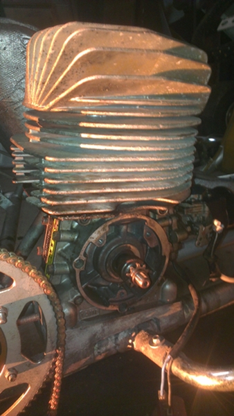

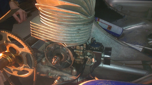

Heyho
bin jetzt frischer Kartbesitzer, hab aber kein Plan was ich für einen Motor habe
Habe einen Motor von iame Komet, unter dem Schild steht noch eine Bezeichnung B3141 oder so
Was ist das genau für ein Motor, Leistung, Bj, Bezeichnung, Umdrehungen und Wartungsintervalle, möchte das Motor möglichst lange hält
Ansonsten steige ich auf einen GX390 um, wie sieht es da mit der Wartung aus?

Hallo die Kolben kannst du mit Luft rausdrücken einfach die Luftpistole in den Bremsschlauch anschluss halten.
Dein Motor könnt ein k 55 sein hat ca. 16 PS und dreht so um die 17000 U/min.

du kaufst ein kart, mit dem puristischten motor, den es gibt. bist noch nicht
einen meter damit gefahren und sagst, der ist dir zu teuer???
Das müsstest du mir mal näher erklären.
Der motor ist alt, sehr sogar. und war damals die einstiegsklasse des seniorsports.
er hat nicht viel bums, mit einem 24 gaser vielleicht 17-18 ps.
Wenn du den nicht drehst, unter 16500 bleibst wirst du damit locker 10 stunden
fahren oder länger. und das heisst, 10 stunden kartfahren.

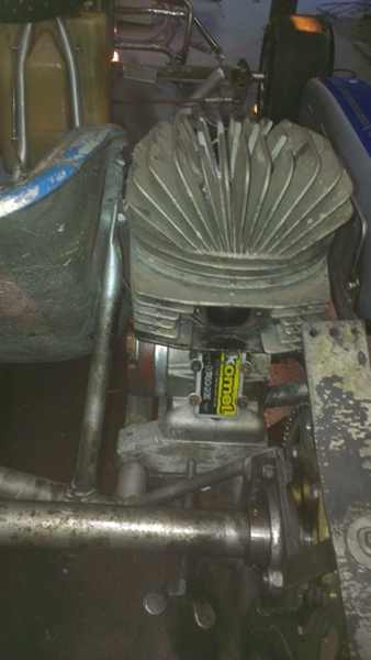

Ein 390er auf das Chassis?
Ich denke mal nicht, dass das so ohne weiteres passt (siehe zweites Bild).
