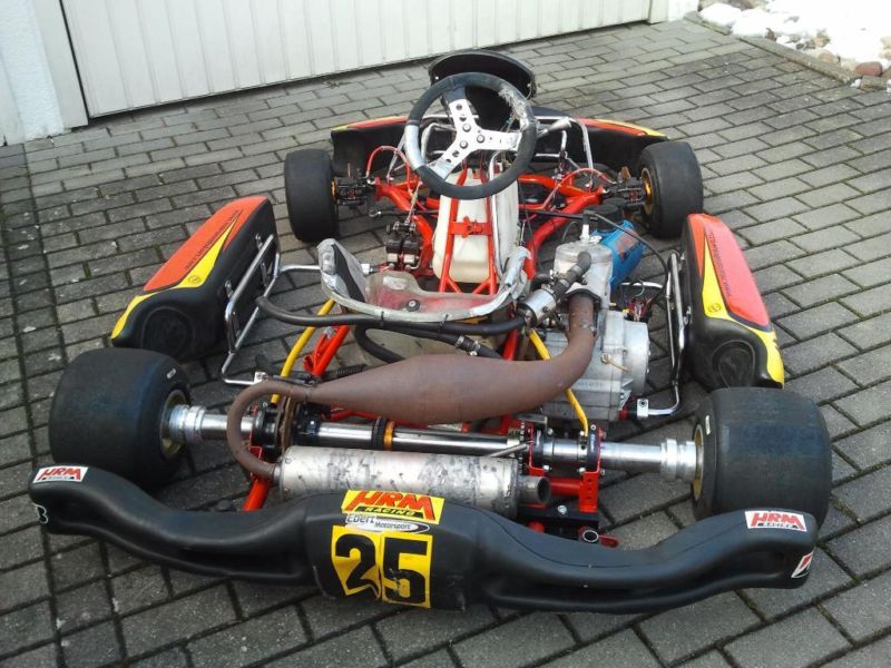

Wie Tom schon sagt habe eben geschaut die Achse hat das Kettenblatt innen und nicht außen. Brauche da eine Neue Achse ???? Habe mal ein Bild vom Kart

Wenn aussen Löcher für den Achskeil sind is gut.
Das chassis sagtest du ist aus 2013??
