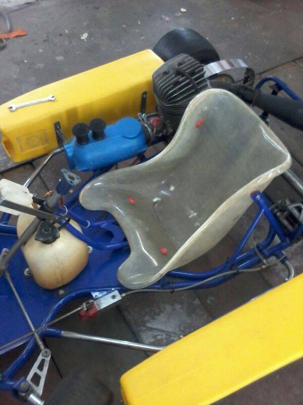

Ich habe ein paar Fragen zu meinem Komet K55.Ich bin neu im Kartsport und habe ein erstes Kart für 300 Euro geschenkt bekommen !!Der Motor ist sehr alt und hat 2 Kolbenringe die schwer bis gar nicht zu bekommen sind.... (Dass sind alle Infos die ich über den Motor habe).
Meine Fragen zum Motor sind:
1.Wie schnell ist er und wie rechnet man es aus.
2.Wie viel Ps. hat er ungefähr.
3.Wo sind Kolbenringe und Kolben für diesen Motor zu erhalten.
4.In wie fern ist der Motor anfällig.
Mfg Tobi :D

1. "Schnell" ist Übersetzungssache. Du kannst dir eine ewig lange Übersetzung draufknallen und bist schnell, aber es dauert ewig. Du kannst dir eine extrem kurze Übersetzung draufknallen und kommst schnell aus dem Quark, aber dein Motor wird irgendwann an den Materialgrenzen laufen (Drehzahl!)
Ich benutze für solche Sachen geardata, sollte innerhalb von 5 Minuten mittels Google zu finden, wenn du dich nicht dumm anstellst.
2. Anscheinend weniger als 20 PS
3. Ersatzteile sollen für den sehr selten sein, vielleicht kann dir Sven (ex_250ccm) oder die Suchfunktion (!!) weiterhelfen. Die hat mich nämlich bisher zu vielen Antworten geführt.
4. Kommt drauf an, wie hoch du das Teil drehst. Je höher, desto anfälliger werden die Geräte. Kolbenkontrolle/-wechsel (inkl. Zylinderhonen!) alle 10 BH wird bei normaler Fahrweise empfohlen. Wenn du das Gerät permanent über die 20k drehst, kann der Intervall auch auf anderthalb bis zwei Stunden runtergehen.

K55 kann 16.000 ab...dann zerfällt er.
Gute K55, von DOT, konnten wohl auch mal mehr, aber waren
dann sehr anfällig.
Kolben musst du suchen. Große Bohrung und 2-Ring Kolben.
Fährst du ihn immer an der Drehzahlgrenze, solltest du alle
3-4 Stunden den Motor kontrollieren. Kurbeltrieb, Pleuel, Kolben.
Der Kolben ist recht schwer und macht die Lager mürbe.
