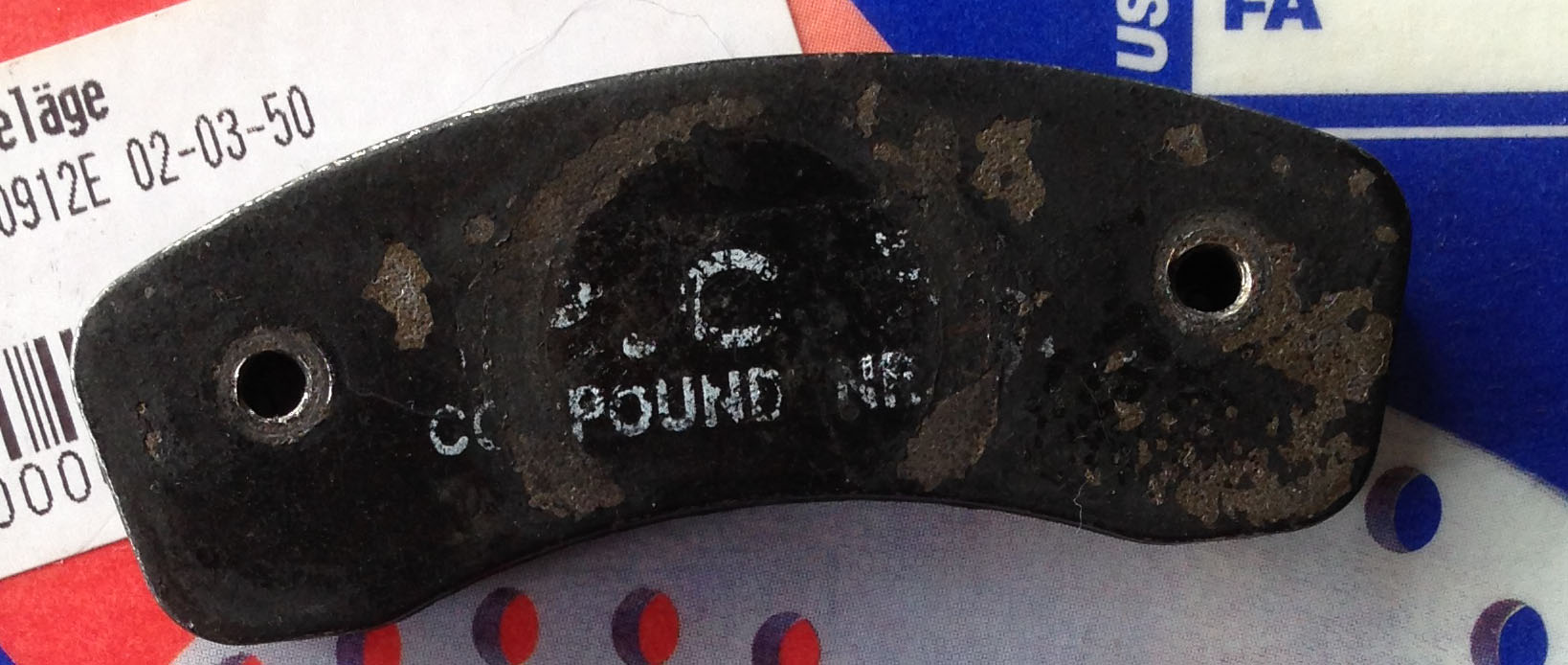

Hallo Zusammen,
ich hab ein ganz großes Problem. Die Saison ist grad am Starten und alles ist soweit fertig. Motor revidiert und alles läuft bis auf die Bremse !
Ich finde einfach nirgends Bremsbeläge...
Kann mir hier jemand weiter helfen?
Vielen Dank im Voraus ;-)

Also es sind ja anscheinend Bremsbeläge von PCR, steht ja drauf.
Bei Keep Racing habe ich sie nicht gefunden, sind anscheinend schon zu alt.
Wenn die Beläge zu dem Kart auf deinem Anzeigebild gehören, könnten diese passen:
https://shop.beule-kart.de/p12858_Brems ... tück_.html
Deine Streben der Seitenkästen verlaufen schräge, daher Baujahr vor '03.
Leider hat Beule keine Bemaßung ...
Gebe dir aber keine Garantie, dass das die richtigen sind...

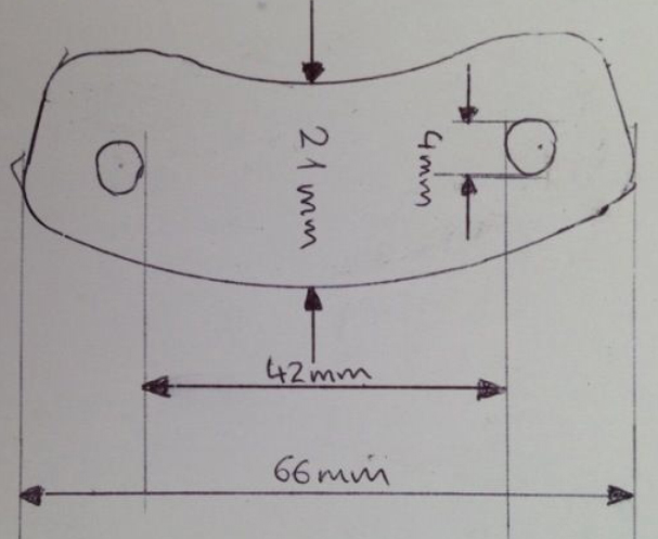

Ansonsten das Bild mit den Maßen an Beule mailen, kenne sonst keinen anderen PCR Händler...

das ist, wie es aussieht der gleiche Bremsbelag, der auf meiner alten Tony-Vorderradbremse drauf ist!
Hab mich dumm und dämlich gesucht, bin aber vor kurzem fündig geworden!!
Wenn der Gewindeabstand ~55mm ist, schau mal hier:
http://www.ebc-brakes.de/start.php5?&pa ... #EBC212040
Wenn nicht, klick dich da mal durch, direkt oben drüber ist noch einer mit Lochabstand 41,5mm
Da wirst du bestimmt deinen Belag finden!
Viel Glück!

Wenn Du nix passendes finden solltest, kannst Du mal bei Brembo die Motorradbeläge durchschauen.
Einen Belag nehmen, der ungefähr passt, den dann in Kontur fräßen und die beiden Löcher/Gewinde einbohren.
Mache ich für meine Birel RR Bremse immer, um gescheite Sinterbeläge zu fahren.
Geht im Zweifel auch mit Säge und Feile ;)

Leg ihm deine Zeichnung auf FAX.
