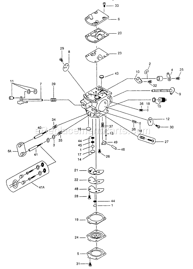

So sieht die richtige Reihenfolge aus (siehe Bild)
Die Benzinsiebe sind so klein, dass du ewig Probleme hast. Die Oberfläche ist viel zu klein.
Wir hatten nur das grösste Sieb verbaut und grundsätzlich über einen Feinfilter mit Wasserabscheider getankt.

Auch Dir danke für Deine Antwort. Ist die bisher beste Explosionszeichnung vom Walbro, die ich kenne... Hab auch nur das grosse Sieb verbaut. Morgen probier ich mal... Ein tolles Osterfest, Gruss Nils aus Berlin
