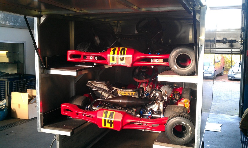

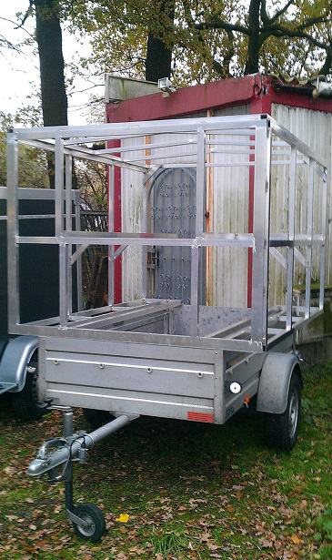

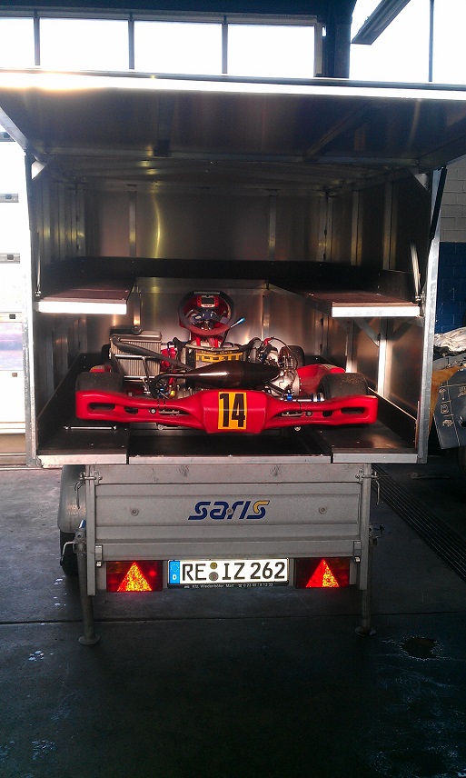

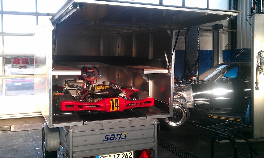

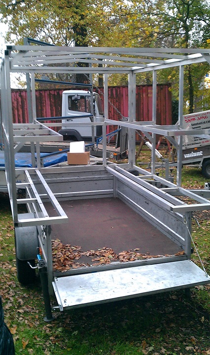

Dein Vorhaben kommt mir sehr bekannt vor!
Haben fast exakt diesen Umbau im Winter vorgenommen!
Habe selbst keinen Anhängerführerschein und habe mich daher entschieden meinen kleinen Anhänger so umzubauen.
Das Gerüst meines Aufbaues und die verkleidung sind komplett aus Alu. Mit den Brettern drin wiegt der Aufbau knapp 100 Kilo.
Wer morgen in Hagen ist kann sich den Anhänger ja mal anschauen :)
Habe ihn noch nicht weiter ausgebaut, aber demnächst kommen noch Stauvorrichtungen für die Reifen und weiteres in den Anhänger.
Hier ein paar Fotos vom Bau und jetzigen Stand.
LG Carsten :P

was mich interessieren würde auf welche höhe kommt ihr bei dem zweiten Kart?
So wie es aussieht gehe ich mal davon aus das Ihr es reinhebt .
Gruß Marc
