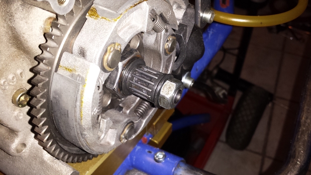

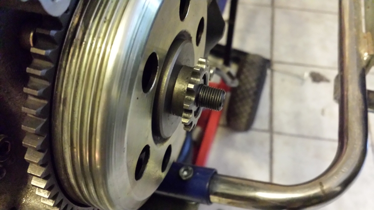

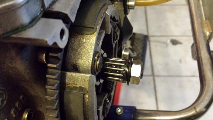

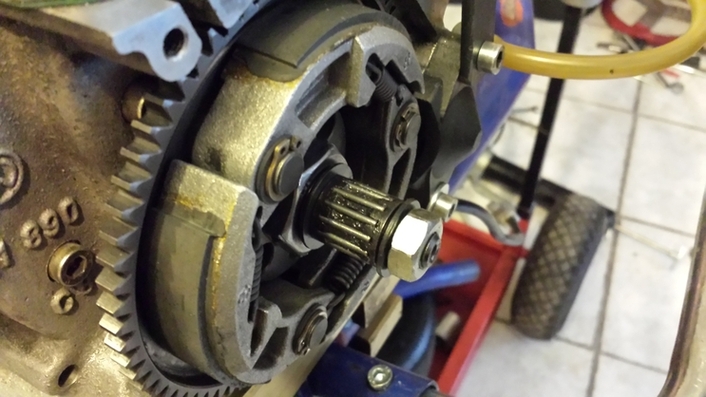

Leider haben wir noch kein Ergebnis aber dafür die hintere Anlaufscheibe zerstört ?( . Sie hat sich verbogen.
Was haben wir gemacht.... Wir haben die innere und auch die äußere Anlaufscheibe sowie das Nadellager für 12 Ritzel neu gekauft. Wenn mann nur die hintere Anlaufscheibe das Nadellager und die vordere Anlaufscheibe montiert ist alles zu Spielfrei aber freigängig. Sobald wir aber nun die Kupplungsglocke mit aufsetzen liegt ja die hinter Anlaufscheibe an der Glocke an und wir bekommen anscheinend die Kupplungsglocke nicht weit genug aufgeschoben.... und sobald wir nun die vordere anlaufscheibe und Mutter montieren und mit den 60Nm anziehen ist die Kupplungsglocke wieder fest. ?( ?( ?(
Habe mal ein paar Bilder gemacht vielleicht fällt hier ja jemandem was ein wir wissen uns keinen rat mehr da wir eigentlich nicht verändert haben sondern nur gereinigt

Probleme Rotax Max Kupplung
Hintere Anlaufscheibe sollte 1mm stark sein.
Habt Ihr neues Zahnrad in die Glocke verbaut?
Maß zwischen den Anlaufscheiben messen, dann Glockenstärke (Zahnrad mit Mutter verbaut) messen.
Wenn zu wenig Spiel, dann Glocke nachbearbeiten (lassen).
Ursache ermitteln: Gewinde des Zahnrades zu lang?
Lösungsansatz: innere Anlaufscheibe => dünner, Zahnrad => Gewindeüberstand entfernen lassen oder außen eine Distanz einlegen (exakte Scheibe)
oder einfacher wenn es das Zahnrad ist dann ein neues kaufen. Hast mal ein anderes probiert ???

was mir gerade einfällt, welches Nadellager der Glocke ist montiert?
da gibt es für das neue Kupplungsmodel ein anderes Nadellager.Habt ihr das getauscht?
ein ist länger das andere Kürzer, das kann auch was ausmachen beim montieren.
