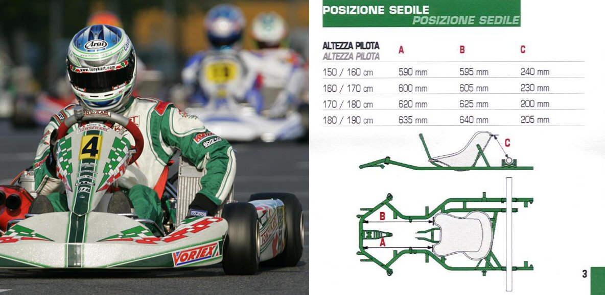

Hallo suche Setup Anleitung für ein Intrepid Storm vielleicht auch die Sitzenbau Maße.
Danke schon mal.
Setup Anleitung Intrepid Storm Chassis
Im Prinzip, sind die Maße immer gleich.
Mit L= 60,5 und R = 61,5 bist meist dabei.

ist das von Sitzvorderkante bis Rahmenende(Vorn)?
Habe immer von der Hinterachse zur Sitz-Oberkante gemessen, und dann von der Sitzvorderkante zu den Achsschenkelbolzen um leicht schräg auszurichten.
Danke schon mal

Ah,
hab es gefunden, ja bis zum Rahmen(innen) vorne.
sitzeinbau tony kart.jpg (139.57 KiB) 514 mal betrachtet

Das mit dem Messen am King-Pin war die Anleitung von HVT. :D
Die hab ich auch noch hier liegen, aber dann sind die Maße anders.
