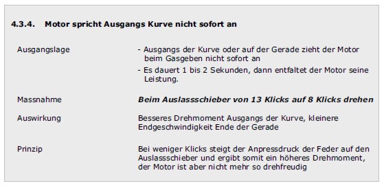

Habe hier etwas gefunden das so ziemlich auf mein ( mein Schwager sein ) Probelm zutrifft.
Habe es aber schon gelesen, dass es an den Klicks liegen wird !
