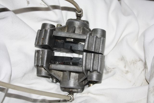

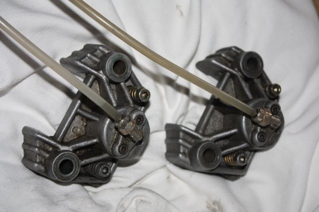

Mach doch mal ein Bild vom Bremssattel,ich habe zwei OTK Bremsen hier liegen
Bremssattel
Ich hab mal Fotos gemacht.
- IMG_0848 (640x427).jpg (68.67 KiB) 1017 mal betrachtet
- IMG_0849 (640x427).jpg (69.49 KiB) 1037 mal betrachtet
Bremssattel
Also,so einen Bremssattel habe ich nicht,was für ein Chassis hast du denn?

Der Bremssattel ist mir auch nicht bekannt. Durchmesser Bremsscheibe? Lochabstand Bremssattel?
Ich hab noch Tony Bremsen liegen....aber aufpassen...Lochabstand.
