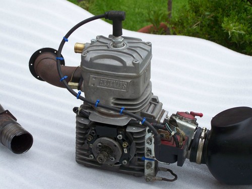

Erkennt ihr welcher motor das ist?
Frontline25
Beiträge: 11
Registriert: 15.06.2013, 15:59
Wohnort: Marl
Beitrag von Frontline25 »
Ich habe den motor früher mal auf nem gebrauchtem Kart gekauft, nun weis ich nicht welches model es ist, und habe es bereits im Internet gesucht ... Erfolglos
Ps Ich lese 2 sachen
Rotax Cm 991
Rio 770 L200
Oder
Rotax Cm 001
210 770 1200
2-Takter, Luftgekühlt

Moin,
Rotax GN80.
100er Membraner aus den 80er. Teile sind nur noch gebraucht zu finden.
Einige Normteile passen, aber Rotax hat immer spezielles verarbeitet.
Falls der Membrankasten horizontal liegt, ist es ein GN90.
Grüße,
Sven
ps: Ebay-Ps: 30
In echter Wirklichkeit: 22-25 ps

Wenn wir schon dabei sind....
Soll wohl ein Rotax Motor von Hezemans sein. Kann mir jemand was über die Leistung usw. erzählen?

R100 VM-F/LC
Teile bekommst du bei Bas Lucassen in Holland. Der hat das gesamte
Hezeman Lager gekauft. Ist auch der einzige, bei dem du überhaupt
noch Teile bekommst.

Kann mir jemand etwas über die Leistung sagen?
Zuletzt geändert von Grufti am 12.08.2013, 13:26, insgesamt 1-mal geändert.
ex_250ccm
Beiträge: 1568
Beitrag von ex_250ccm »
26-28ps max.
