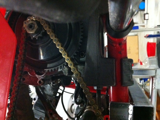

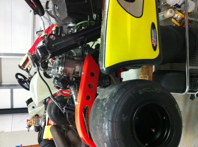

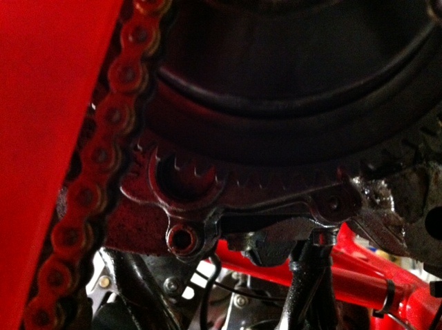

Hallo ich habe da mal ne frage an die rotax max fahrer oder die die es wissen :D
Mein Schwager hat ein maranello rs8 mit rotax max senior ( müsste 08 oder 09 sein ) wir haben das kart letztes jahr gekauft und jetzt möchte ich alle flüssigkeiten kontrollieren bzw wechseln !
Jetzt zu meiner frage
Kann ich normalerweiße die ölmenge beim rotaxmax am schauglas kontrollieren oder nur an der schraube wo dann das öl rausläuft
Bzw muss ich den motor vom kart abbauen oder sind die motorenaufnahmen bei den karts ziemlich gleich, sodass der motor immer ähnliche lagen hat !
Oder kann ich nur das öl rauslassen und neu befüllen ( welche ölmenge am motor steht 100 cc und in der beschreibung im internet 50 cc )
Siehe bild ( schauglas )

Hallo Schneemann,
der Rotax hat kein Schauglas für das Getriebeöl.Mein Motor jedenfalls nicht. Die unterste der 8 Schrauben vom Getriebedeckel ist die Oelablassschraube.Die sollte auch einen Kupferdichtring haben.
Einfüllmenge sind 50ccm bei alter Kupplung mit Kunststoffzahnrädern.
Bei der neuen Kupplung, so wie bei dir, sind hoffentlich die Metallzahnräder verbaut. Da sind es dann 100 ccm Oel.
Den Oelstand kontrolliere ich , indem ich das alte Oel ablasse und neues drauf kippe, dann weiß ich dass das passt.
Mit "müßte 08 oder 09 " meinst Du da das Bj des Motors ? Der ist deutlich älter als aus 2008/09 .
