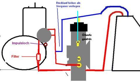

Du meinst die 2 kleinen Schläuche, die (1)Schwimmerkammerbelüftung.
Oder meinst du die (2)Rücklaufleitung?
zu 1 : die müssen offen sein.
zu 2 : wenn die ein Loch hat, badest du im Sprit.
Und das mit dem Unterdruck verstehe ich nun überhaupt nicht.
Der Unterdruck im Vergaser entsteht durch den Venturi und durch Drosselklappbzw. Schieber.
Ich hänge dir mal ein Bild an.
Rot = Saugleitung Tank und Druckleitung --> Vergaser
Blau = Rücklauf --> Tank
Türkis = Belüftung Schwimmerkammer
So, wo war der Fehler?
- Rücklauf.jpg (18.67 KiB) 907 mal betrachtet

Wenn ich es richtig verstanden habe, dann hat er die Schwimmerkammerbelüftung außer Kraft gesetzt.
Dann kann der Sprit nicht durch den Düsenstock gesaugt werden, da in der Schwimmerkammer ein Unterdruck entsteht.
Das passiert einem auch nur einmal
Edit: @TS
das ist keine Vergaserüberlaufleitung
. Wenn der Vergaser überläuft, dann läuft der Sprit in den Motor, bzw. in den ASG.
Nur wenn der Schwimmer nicht schließt und die Belüftungsleitung nicht dran ist, dann läuft der Sprit in die Pampa. Die Hauptfunktion ist das Belüften und nicht das Fluten des Vergasers. Dazu hätte man es weglassen können.
Die meisten verbinden die beiden Anschlüsse mit einem Schlauchbogen über dem Vergaser und Knipsen ein Stück raus. Oder man nimmt ein entsprechend kleines Y-Stück oben.
Bei Dir wars wohl ein Loch. Y-Stück hättest wohl nicht zugemacht.
Schönen Abend, Tom
