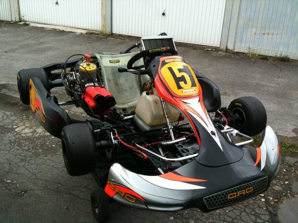

was würdest du denn für das CRG geben ?
Hier mal ein Bild
Hier mal ein Bild

Wie das beim K9C war kann ich nicht sagen.
Beim KZ10 und KZ10b gibt es neue Level3 und 4 Motoren , die neu schon 54,02 Zylinder haben ohne gelaufen zu sein.
Habe schon 5 KZ10 spezial und 1 KZ10b spezial mit 94,02 bekommen.
Original war ein 53,93 Kolben verbaut. Man kann dann einen 53,95 Kolben fahren.
Ich würde hauptsächlich schauen, ob der Zylinder rund ist und ob ein Größenunterschied von Mitte zu Oben ist.
Von 95 bis zum 98 Kolben bei Nicasilbeschichtung kannst du sehr lange fahren und dann neubeschichten für ca.200 Euro.
Wenn alles andere passt sehe ich da kein Hinderungsgrund.

Servus,
also 3.400,- Euro sind zu viel.
Ich habe vor 3 Tagen meinen EKS Schalter 3 Jahre alt mit einem sehr guten K9C Spezial für 2.400,- Euro verkauft.
Ich denke wenn du ihn für 2.500,- Euro bekommst ist das OK. Ansonsten würde ich weiter suchen.
Das Kart ist ja auch schon 4 Jahre alt.
