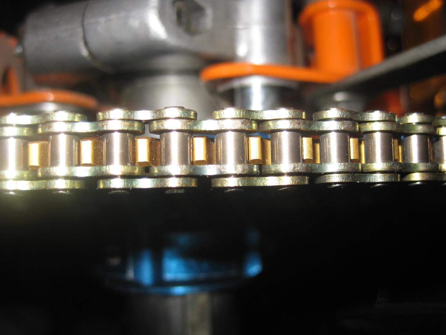

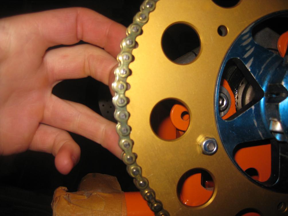

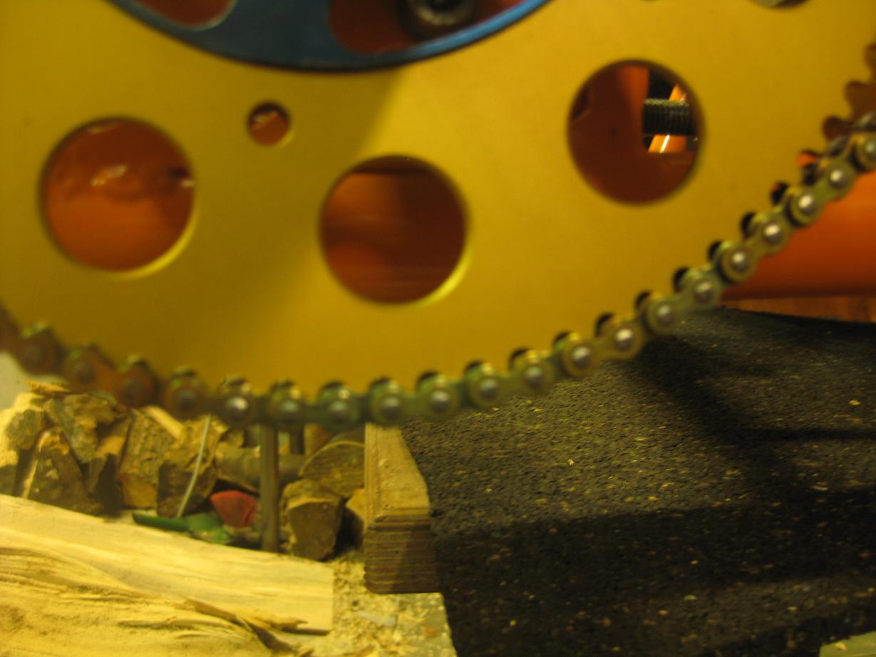

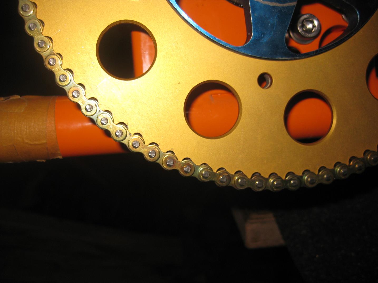

Hier sind die Bilder zu meinen Problem. Hoffe man erkennt was.

:D Die kette ist also schon vor dem ersten Fahren Verschlissen
ich kenns nur vom motorrad aber wenn man die Kette mehr als die Hälfte des Zahnes vom kettenblatt wegnehmen kann ist sie verschlissen.
auf Bild 1 sieht man eindeudig, dass die Teilungen nicht zueinander Passen ( auch wenns laut hersteller diue Gleichen sind ! )
Teste doch mal die alte kette mit den neuen Kettenblatt bzw das alte kettenblatt mit der neuen kette und schau was abweicht !
Kette oder Kettenblatt?
Ist die Verpackung der Kette noch da ?
Was steht da drauf ?
Beim Blatt ist schwerer, da steht nur die Zähnezahl drauf.
Ist aber gewiss kein 428, da würde die Kette im Leben nicht annähernd passen.
Vermutlich ist die Kette Murks.
Von wem aus der Bucht hast du denn die Sachen?
Sind ja nicht alles Ganoven in der Bucht.
Oder von Privat ?

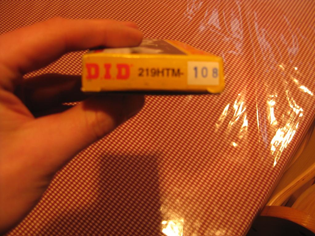

Die Verkackung hab ich noch. Hab aber die Kette schon vor einem Jahr bei ebay gekauft. Kann nicht mehr sagen von wem ich die hab.
DID Gold&Gold Made by Daido Kogyo CO.LTD 219HTM
Ich kann auch noch ein Bild von der Verpackung einstellen. Werd ich dann mal machen.
Wie schon gesagt, für mich sieht es aus als wären die Kettenglieder zu klein.

die kette sieht aber nicht sehr neu aus, wahrscheinlach damals bei ebay als neu angeboten

Sicher das das ne did Gold ist ! Beim motorrad sind die DID ketten mit logo auf jeden Kettenglied ( ich sehe da Kein Logo von DID )

Ich glaube mich hat da einer ziehmlich übers Ohr gehauen. Ich bau das Kart das erste mal zusammen. Das mit der Aufschrift wusste ich nicht. Hab eine leere da und die Kette passt jedenfalls nicht auf das Kettenblatt. Ich werd mir jetzt die richtige Kette vom Kettenkönig bestellen und es nochmal versuchen.
