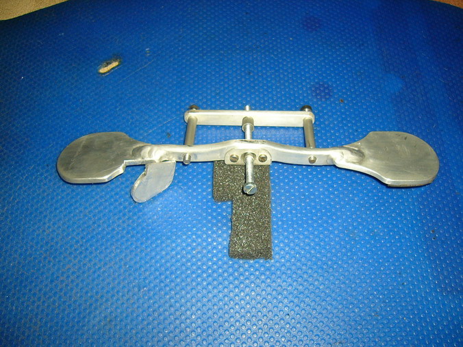

hi.hab gesehn das hier immer noch über diesen alten thread disskutiert wird.
ich hab ja meine wippe ne ganze zeit vergessen gehabt. die extra gebaute alu wippe die die hässliche aber funktionierende stahlwippe ablösen sollte ist sofort durchgebrochen.das war noch sehr diletantisch gebaut..mit schraubverbindung an den paddeln....
hab dann wieder mit knüppel geknüppelt......doch auf bahnen wie harsewinkel zb.....wo man ziemlich flott auf die kurve an der einfahrt zurast.....ist mir das dreimal runterschalten und das einhändige anbremsen....immer bisschen aufgestossen...steh da einfach nicht drauf die hände andauernd vom lenkrad zu nehmen.....
daher hat die gelegenheit ,jetzt alu ,schweissen lassen zu können...mich doch noch mal zur alten mech wippe zurückgeführt.
die wippe selbst ist nun ausreichend stabil und sieht gut aus,find ich. das schaltprinzip ist das alte....also gestänge...keine züge. gibt sicher viele gründe für züge aber ich hab nun mal dies angefangen u bleib dabei es zumindest funktionierend zu ende zu bauen anstatt aufzugeben u wegwerfen um ganz neues zu machen....zumal das nächste einen elektrische sein wird .hab mir vor jahren ne anregung in pottendyk geholt,als sich dort mal die ehem. kart sbler mit anderen bekannten irgendwo ausm norden ,getroffen haben.die fuhren grosse 650er v motoren von...ich weiss nich mehr...aprillia evtl (viel erkennt sich ja hier jemand aufgrund der beschreibung.soll sich bitte bei mir melden per pn oder so wg genauen infos)und daran arbeitete ne elektr. schaltung die aus akku bohrschraubern gebaut waren. der kopf war in eine runde metall hülse eingebaut die quer vorm sitz lag. daran einfach ein hebel und ne kurze schaltstange zum motor und fertig. die elektronik muss man natürlich auch dafür bauen. jedenfalls funzte das beeindruckend gut....und das auf fetten motoren die sich nicht schalten lassen wie ein k9. ein klasse system war das. sowas mach ich als nächstes...bisschen fahr ich jetzt so noch...evtl lass ich es auch am tibi und bau das neue in verbindung mit einem sodi futura das ich geschenkt bekommen hab...(aber nur das nackte chassis)
so genug infos.....wollt es nur mal zeigen was ich so mach...gruss Ralf
ps. das kleine lose dabeiliegende alu plättchen wird noch angeschweisst und stellt die anlenkung fürs gestänge,dar.muss natürlich noch ein loch hinein. diese art ist notwendig weil es sonst nicht genug hebel hat um noch relativ leicht schalten zu können und ausserdem ist der einschlag nach links auch grösser wg dem frontschild befestigungs teil da oben..

Hallo Ralf,schön zu sehen, das es dich noch gibt.
Interessante Geschichte, deine Schaltung.
Wie löst du das Problem, bei Übersetzungswechsel, wenn der Motor
verschoben werden muss.

hi peter.klar ich leb auch noch......und ich fahr bestimmt noch lang...nur eben nicht so oft wie die meisten anderen.doch solange büren noch gibt,kann ich zumindest dort immer fahren...und ansonsten wenn der kollege fahren will in pottendyk o harse oder sonstwo..komm ich auch bisschen woanders hin.
also...die schaltung kann über die gestänge eingestellt werden. es genügt die gelenkköpfe raus o rein zu schrauben...geht für büren bis pottendyk,e
