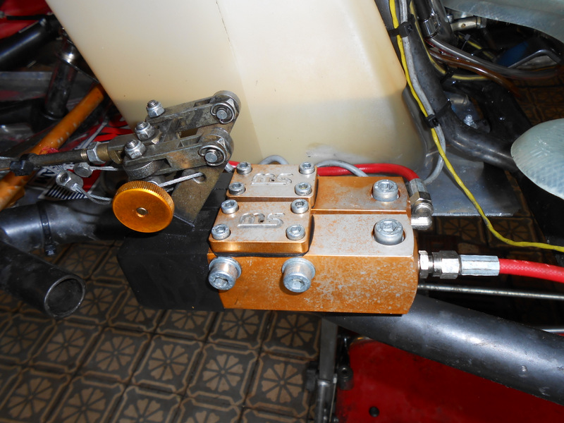

an sich alles klar aber ich habe einen kleinen Vorratsbehälter und eine Verschlussschraube oder gilt der Deckel nicht? Unter dem Deckel ist ein Reservoir für Bremsöl.
Hier mal ein Bild:
Kart HBZ 137-003.jpg (180.91 KiB) 714 mal betrachtet
Steve

Kommt jetzt drauf an wie die Zange aussieht.
Sieht jetzt vertrackt aus........
MS-Kart hat Schütte. Aber da finde ich diese Bremse nicht.
Aber hier sind genug MS Besitzer.
FRag mal den TONI, die haben oder hatten MS-KArt

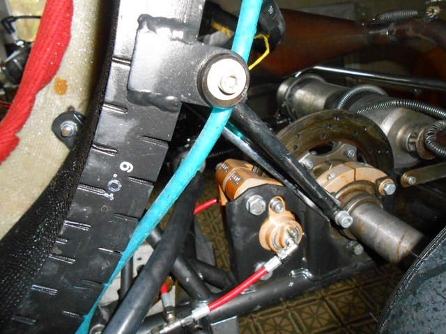

Hier die Vorder- und Hinterradbremsen. Vorne hat die Bremszange je einen Zylinder und die Scheibe schwimmend gelagert, hinten hat der Bremssattel in jeder Backe einen Zylinder und die Scheibe ist fest.

Steve
Erfahrungswerte: Rigetti 4-Kolben Race HQ !?!?!
Ich würde einfach mal sagen....nicht selbst nachstellend.
Aber wo ist nun dein Problem?
Vermutlich wird es schwer O-teile zu bekommen.
