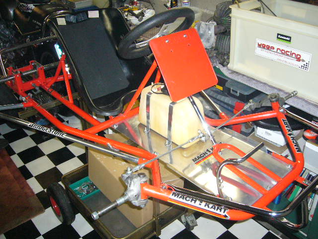

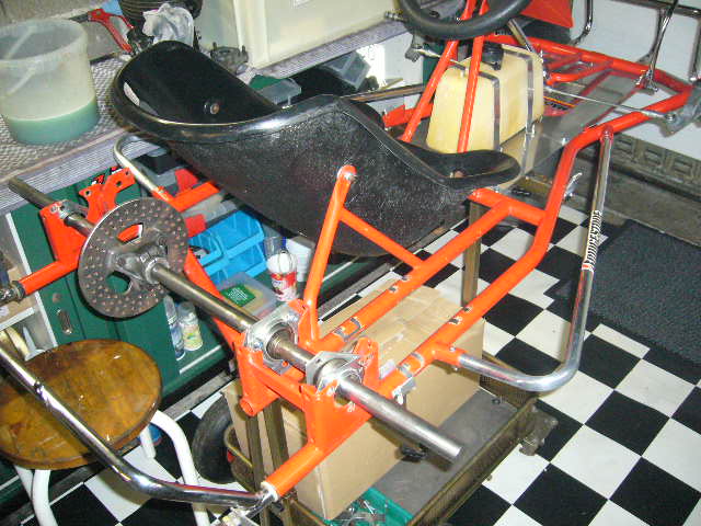

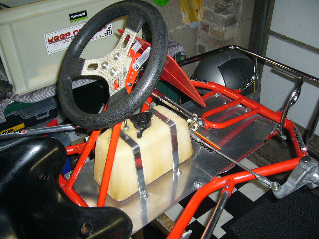

wollte hiermal mein neues, altes Schätzchen vorstellen. Ziel ist es damit nächstes Jahr an ein paar Veranstaltungen des Klassik Kart Club teilzunehmen. Rahmen ist ein Mach 1 CIK 05, welches beim Vorbesitzer 20 Jahre im Keller an der Wand hing. Wurde dort im fahrbereiten Zustand hingehangen. So sieht es mittlerweile aus.

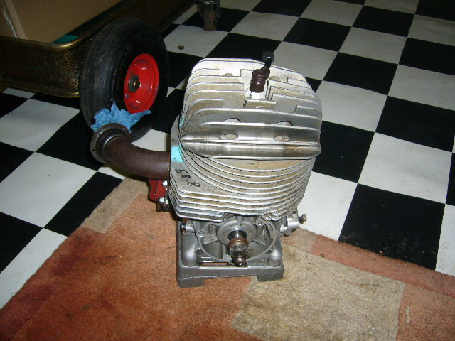

Nach ein paar Dosen Bremsenreiniger, Lackpolitur und Chromglanz erstrahlt es wieder fast im Neuzustand. Ich finde für so ein altes Kart ist der Zustand erstaunlich. Ich denke nicht das der Vorbesitzer es viel benutzt hat. Motor ist ein K55, der jetzt erstmal zur Revision geht, wobei es mich ja schon reizt ihn einfach mal nach Vergaserüberholung laufen zu lassen. Was meint Ihr?

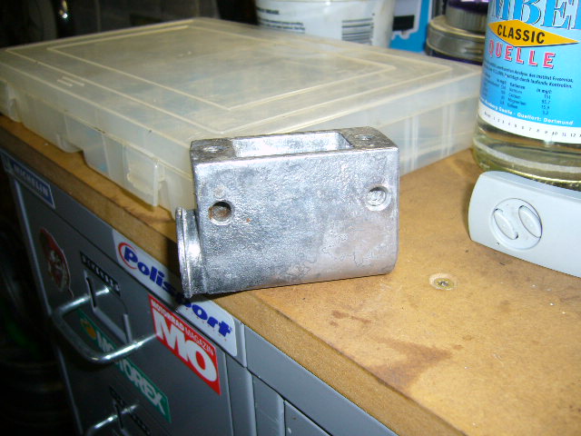

Was aus der Bremse kam war dagegen heftig, ein schwarzer Schmoder und Gekrümel. Hat eventuell noch jemand einen HBZ dafür, siehe Foto, oder gibt das noch bei Mach1?

Die HBZ sollten demnächst mal aus sein - aber wenn ich mal gründlich suche finde ich vielleicht noch nen "originalen", nicht in schwarz. Allerdings - der sieht doch von außen gut aus und die Innereien sind immer noch aktuell...

Plasticschlauch meiner ich gibs als meterwaren Ich habe immer ein rolle gekauft und haupzyll kann man den gehäuse ausvekslen wenn man einer lose finden kanst was ist kaputt bei den alten haupzyll ? is das nur optik aussen kaputt ? , weil die bremsteiler und ander teiler von Mach1 war und ist immer wie der mercedes unter die karts

Wenn die Laufbahn im Hauptbremszylinder von innen genauso aussieht wie von außen wird das schon schwieriger.
Ich hatte mal so einen. Die Dichtfläche oben kann man schleifen und innen einfach ausdrehen und eine Buchse einpressen.
Ist nur die Frage ob sich das Lohnt. Oder ob man bereit ist für die Originalität so weit zu gehen.
Ich hab damals einen neuen gekauft, aber das war auch kein Liebhaberstück.

Der HBZ sieht so noch ganz gut aus, werde erstmal versuchen den so dicht zu bekommen. ist von innen halt ein wenig riefig. Die Bremsschläuche gibt es auch bei Keep Racing als Meterware, aber die Stahlflexschläuche sind schöner und haltbarer, denke ich werde diese nachrüsten, sollten ja zeitgenössisch sein.
