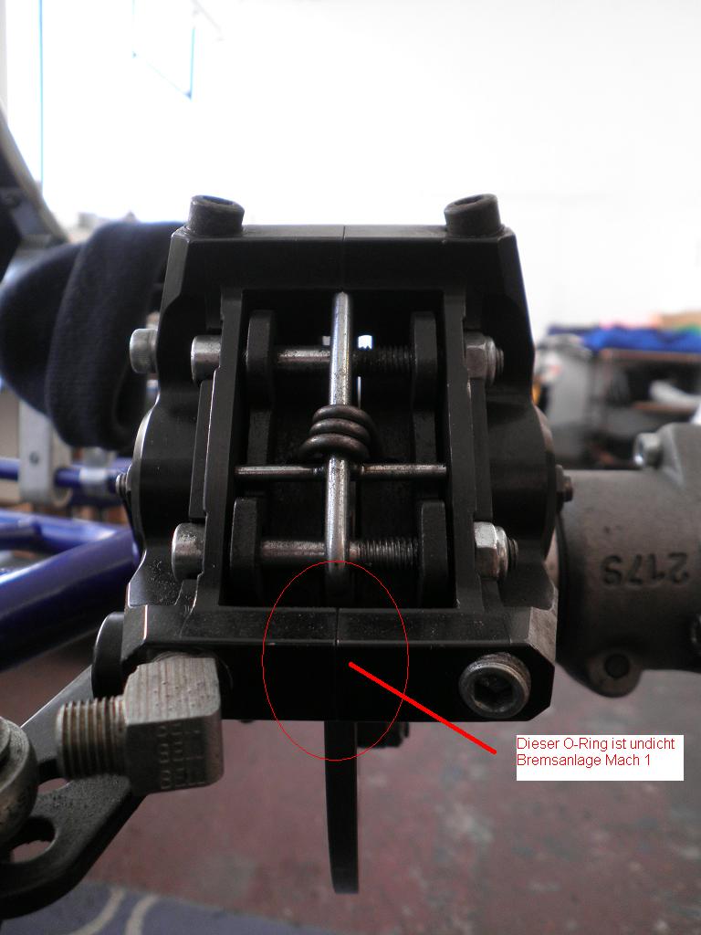

Ich brauche eure Hilfe ich habe heute gesehen das meine Bremsanlage Vorne von Mach 1 Bremsflüssigkeit verliert und ich weiss auch schon wo der kleine O-Ring aber ich finde ihn nicht bei Kart24.de
Könnt ihr mir helfen oder sagen wie der O-Ring heisst

Das sind laut Bernd Klimm ganz normale Dichtringe.
Ich hatte das gleiche Problem an meinem alten Kart auch und habe die Dichtungen bei einem Hydraulikladen gekauft. Der Duchmesser und die Stärke des Dichtrings sind "Normmaße".
Musste halt sagen für was due die Dinger brauchst.
Hab damals für 4 Dichtringe 2,50€ bezahlt.

Die müssen nur bremsflüssigkeit abdicken können, normale o,ringe halten nicht

Da die "Originalen" dies erfüllen (Bremsflüssigkeit) und nun auch nicht so unverschämt teuer erscheinen - so what?
