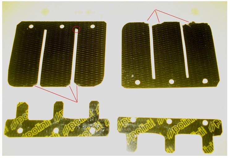

Wollte wiesen
was ihr davon haltet oder was von eurer Seite die gründe sein könnten.
Das sich die Membranen so zu gerichtet habe.
Bye ZCORSE 8)
Membranen test & reusltat
- Membranen.jpg (46.93 KiB) 689 mal betrachtet

ich denke das Du da nix dafür kannst,
wie ich erkennen kann handelt es sich um polini Membrane
und die taugen einfach nichts ! Sorry das ich so direkt bin
Hatte die auch bereits in diversen Stärken vor 1 Jahr in meinem
Schalter getestet und jeder Test endete bereits nach einer Sitzung
mit dem gleichen Ergebniss wie bei Dir auf dem Bild.
.....es geht halt leider nichts über Original Membrane vom Motorenhersteller, alles andere auf dem Markt ist leider nur von kurzer Lebensdauer und somit in meinen Augen absolut uninteressant.
VG
Jürgen

das die Dinger so miese sind hätte ich nie gedacht.
Wir sind los gefahren und hatten anfangs Schwierigkeiten den Vergaser richt hin zu bekommen, nach langen hin her mit einstellen usw.
Was mich am meisten stutzig machte war das das ding bei vollast und im oberen bereich wie die Hölle unterwegs war.
Das hat mich immer wider zum Vergaser und zum filter züruck gebracht nach fehler suche. Denn ich war ja nicht auf Boneville sonder bei uns auf der kart bahn und diese hat ja wie alle wiesen hat diese KURVEN und Beschleunigung abschnitte
Hab selten sowas erlebt bei einem 125ccm.
bye ZCORSE

Tja, ich hatte auch gehofft, das die Teile Super wären
aber leider war das nur Lehrgeld und verlorene Zeit.
Ich fInde es auch sehr interessant, das Du mir alles so beschreInst,
wie es auch mir ergangen ist.
Na ja, ich fahre mittlerweile nur noch die Original "Magmalite"
von TM in meinem K9c und seit dem halten die auch wieder eine lange Zeit.
VG
Jürgen

Kann mich Jürgen nur anschließen. Habe auch schon verschiedene Typen und Hersteller getestet, werde jetzt aber jetzt keine Namen nennen.
90 % der getesteten Membranen hatten "GLEICH" beim ersten Test einen Defekt. Fahre derzeit Carbontech und bin zufrieden.
