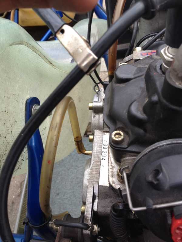

Montage: Hab einige Bilder angehängt. Seht ihr irgendeinen Fehler?
Besonders an folgenden drei Punkten.
Frage 3: Sind die beiden Schläuchlein am Vergaser immer blind endent?
Die Benzinpumpe hat vier Schläuche. Einer geht zum Tank. Zwei vereinen sich durch ein Y-Stück. Einer ist unter der Pumpe befestigt.
Frage 4: Richtig am Motor befestigt?
Frage 5: Der Schlauch unter der Benzinpumpe auch richtig verbunden?

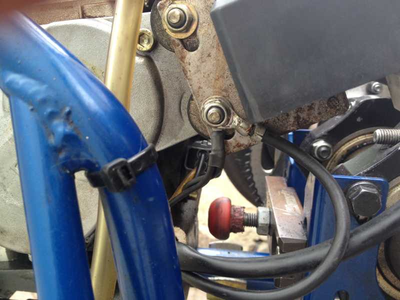

Hab die Elektrik hinter dem Motor durch die Steckverbindungen konnektiert. Da sind jedoch diese beiden Ösen (wohl die Erdung).
Frage 6: Kann ich die beide an die gezeigte Schraube/Mutter befestigen?

Hattest du den motor schon mal an gehabt ?
Für mich sieht es so aus als ob du am motor den schlauch der zur Pumpe gehen sollte fälschlicherweise ins nichts laufen lässt und den Überlauf vom Öl versehentlich mit der Pumpe verbunden hast.
Rotax Max vorbereiten
Jep. der schlauch der an der schwarzen kappe befestigt ist geht nicht zur Pumpe, sonder einfach zu einem auffangbehälter wo das überschüssige Öl au dem getriebe landet. Der Winkelanschluß geht zur Benzinpumpe.

Bisher habe ich ihn noch nicht laufen lassen. Wollte euch zuerst fragen, ob es Fehler gibt. Hab es mir fast gedacht, dass ich die beiden vertauscht habe.
Werde es korrigieren. Vielen Dank
Der Schlauch mit dem Y-Stück ist aber richtig mit dem Vergaser verbunden, oder?

Hallo, welche Rotax Max hast du den? Es scheint ziemlich alt zu sein, eigentlich ist der 168 HD Standardbedüsung.
Ich habe derselbe Eindruck „am Motor den Schlauch der zur Pumpe gehen sollte fälschlicherweise ins Nichts laufen lässt und den Überlauf vom Öl versehentlich mit der Pumpe verbunden hast“

Bin nun wirklich kein Rotax Experte, aber ich glaube da fehlt ein Rücklauf von der Pumpe in den Tank. Also zwischen dem Y-Stück und Vergaser noch ein T-Stück, mit einem Ende zurück in den Tank. Wie gesagt, bin kein Rotax Experte, aber normal braucht man bei der Pumpe schon einen Rücklauf.

ot man tut sich einen gefallen und besorgt sich die original pumpe, dann braucht man auch keinen rücklauf.

hallo
also die Pumpe ist viel zu gross für den Motor rotax brauch eine 15 l Pumpe und nicht eine 35 l Pumpe die ist für ein Schalter Motor

Danke für die Antworten. Ich habe den Rat beherzigt und mir nun eine passende Pumpe bestellt.
Einige andere Sachen haben sich nach entsprechenden Telefonaten mit einem Händler geklärt.
Es bleibt noch eine offene Frage bezüglich der Elektrik (5. Bild). Kann ich das so anschließen?
