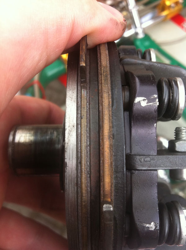

die Beläge scheinen noch in Ordnung zu sein, zwar nicht mehr sehr viel drauf, aber sollte noch reichen. Habe mal ein Bild angehängt.
Oder ist es doch schon Zeit zu wechseln?

@PHW
danke für die Erklärung. Wie man sieht, sinds die normalen Beläge.
