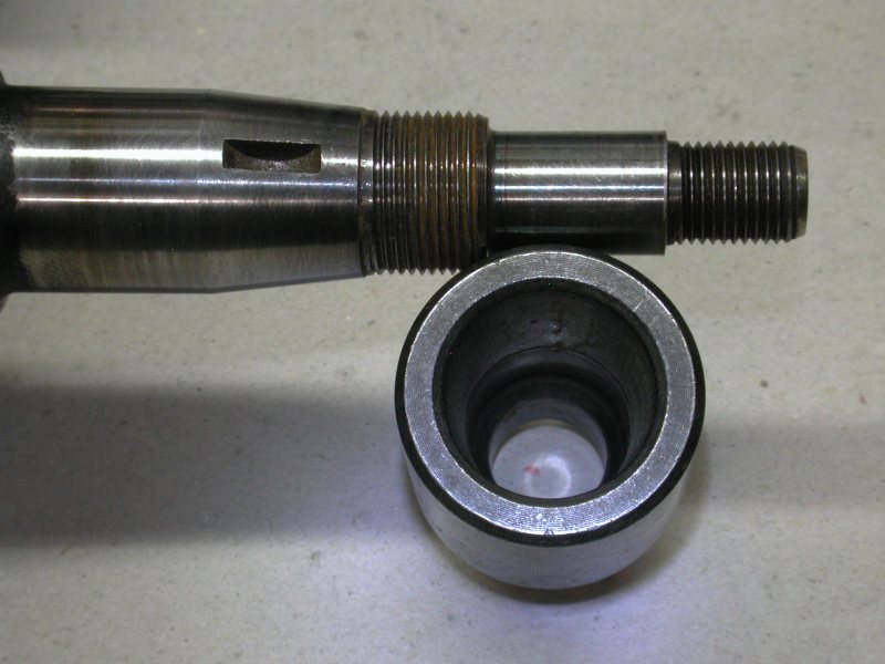

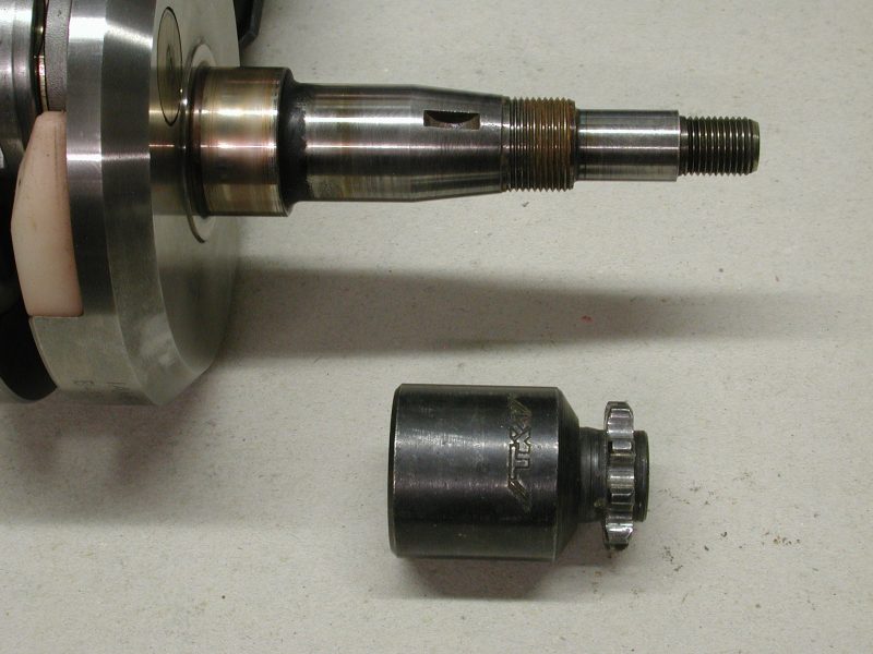

Ich kann jetzt bestätigen, dass die TKM Ritzel auf die K25 Kurbelwelle passen.
Die Ritzel haben allerdings keine Nut für die Scheibenfeder. Da der Konus aber geschliffen ist, passt das Ritzel sehr gut auf die Welle. Befestigung des Ritzels erfolgt dann mit einer speziellen M10×1 Mutter.
In England kostet so ein Ritzel ca. 16 GBP +20% MwSt
