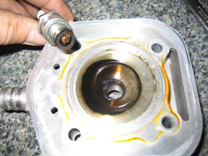

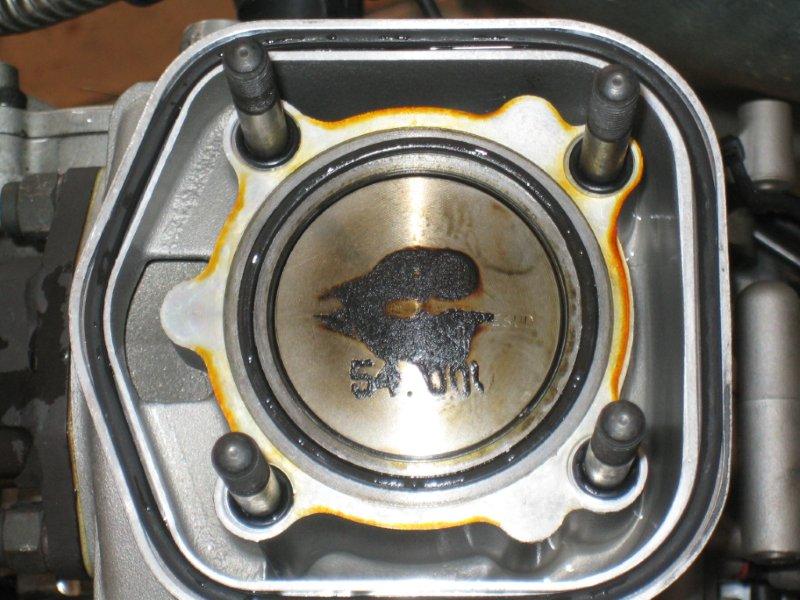

ich habe heute zur kontrolle meinen Zylinderkopf von meinen Iame x-30 Motor abgemacht.
Was meint Ihr zu den Kolbenbild nach 7h30min!
Ich fahre Xeramic Castor Evolution, mit der Mischung 1:22.
Danke für euere Antworten.

Hallo, sieht doch für die Laufzeit ganz gut aus. Er hat ein schönes gleichmäßiges Spülbild, allerdings würde ich sagen das du mit deiner Einstellung etwas zu fett unterwegs bist.
Mischungsverhältnis wird vom Hersteller mit 1:25 angegeben.
Mach auf jeden Fall mal den Zylinder runter und schau ob der Kolbenring noch schön gangbar ist, denn wenn der verkokt ist kann es ein Klemmer geben.
