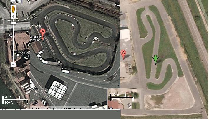

Holdorf ist das kürzeste und engste, was ich je gefahren bin, dort fahren viele GX 390 , damit man das vergleichen kann hab ich die 2 mal größengleich nebeneinander gelegt.
Jetzt kann die Holdorf-Mafia das beurteilen
- Holdorf.jpg (58.55 KiB) 1012 mal betrachtet

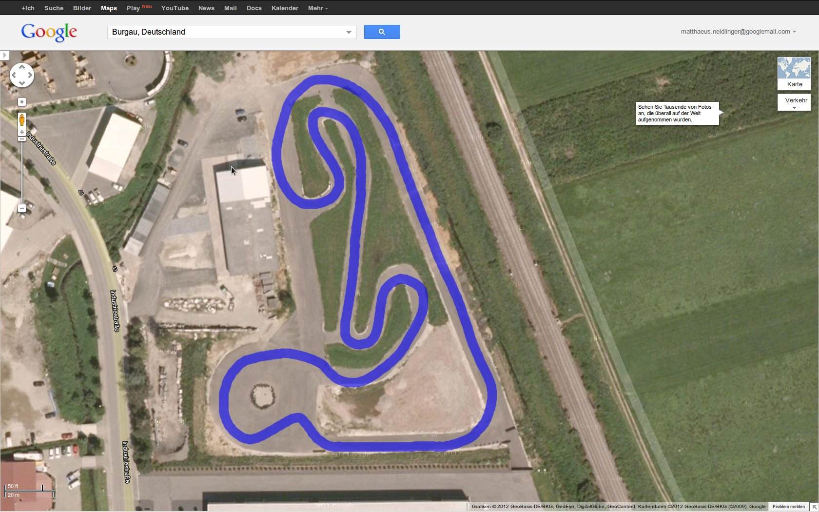

Habe nochmal das Streckenlayout drübergelegt. Wird in beide Richtungen gefahren.
- streckenlayout1.jpg (174.6 KiB) 999 mal betrachtet

Eure Gerade ist 146m und die Kehren sind sehr eng.
Da bist du dann in der Zwickmühle, wenn du aus den Ecken gut rauskommen willst, dreht er auf der Geraden zu hoch.
