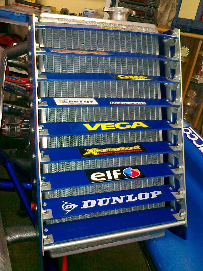

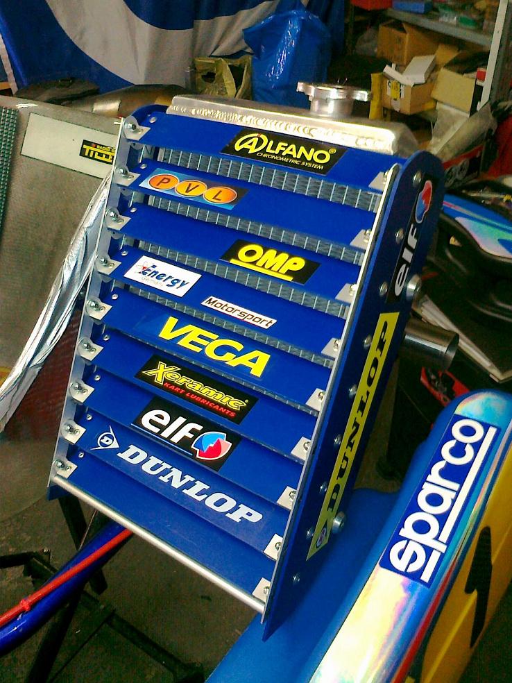

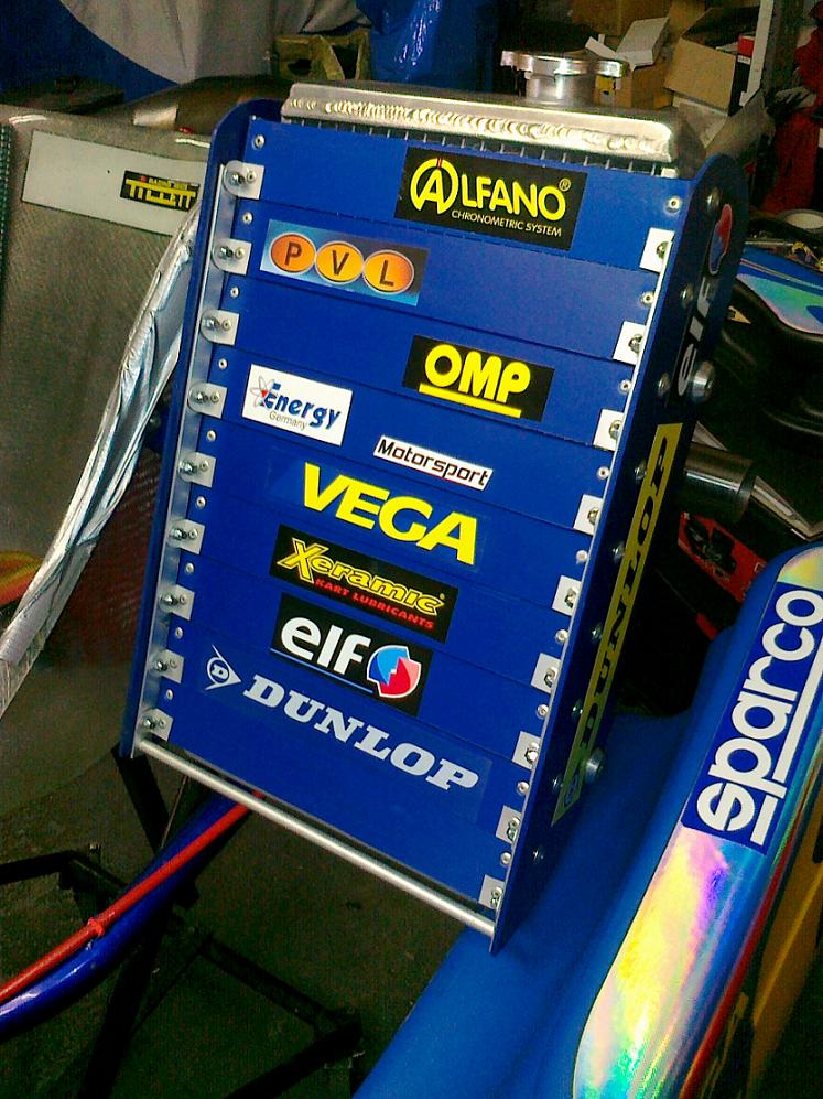

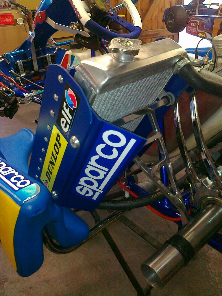

Hallo.Hier mal meine Eigenbauschalousie.Materialkosten 20€.

Über die Stunden der Herstellung schweigt der Gentleman.
Sieht geil aus, aber, wie lange warst dran?
Incl. Planung.
Darf ich dir meine Kühlermaße schicken ?
Incl. Planung.

@Rainman
würde mich auch mal interessieren wie lange das gebraucht hat und was du dazu an Material benötigt hast.
schies los
schies los

oh ja das sieht Top aus btw ich hab den selben kühler

Schön das es euch gefällt
Material habe ich aus dem Baumarkt (25% auf alles ohne Stecker)
Aluwinkel 20x20 Alustreifen 20 breit Plastikplatten gibt es in Grün/Blau/Gelb/Schwarz/Rot lassen sich super schneiden und mit Heißluftfön verformen dann noch ein paar Nieten 3,0x6,0 .Das die Mechanik gut funktioniert, habe ich mir aus Holz Bohrschablonen gebaut und mit ein wenig handwerklichen und technischen Geschick kann man loslegen.
Bauzeit & Planung ca 10-12h.
Viel Spaß beim Basteln

Kannst du davon bitte detaillierte Bilder machen?

Mache ich am Wochenende. Stelle die Bilder dann für euch rein.Wer es Live sehen möchte wir sind ab morgen auf dem Lausitzring. Veranstalter ist der VCB Berlin.
