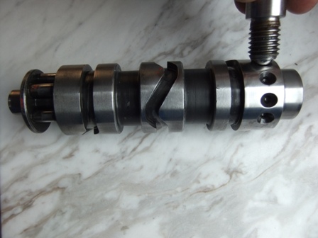

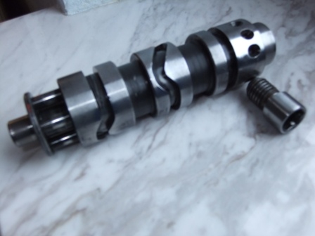

zu 1.
Das ist natürlich nicht normal, dass der Gang rausspringt.
Die Schraube über dem Getriebeölschauglas ist mit einer gefederten Kugel versehen, welche auf die Schaltwalze drückt. ( Fotos im Anhang ).
Diese Kugel "rastet" dann nach dem drehen der Schaltwalze in der Walze ein und verhindert somit das drehen der Schaltwalze, ohne den Schalthebel zu betätigen. (hoffentlich versteht ihr was ich meine
Mit der Grundeinstellung der Schraube kann ich dir leider nicht weiterhelfen. Meine ist ca. 1/2 Umdrehung herrausgeschraubt.
zu 1.
- DSCF7824.jpg (47.27 KiB) 616 mal betrachtet
- DSCF7823.jpg (41.12 KiB) 612 mal betrachtet

Pavesi Probleme !!!
Dankeschön für die Bilder...
mein bruder hat ihn heute auseinander geschraubt und gemeint das es an einer gabel liegt die an federn aufgehengt ist und die bleibt hängen an einem grat...
muss ich mir selbst mal anschauen aber seit heute weiß ich endlich wozu die schraube ist wenn man alles mal von innen sieht...
am we. wird sich zeigen ob das problem behoben ist...
danke
gruß andi
