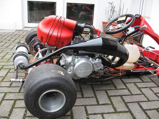

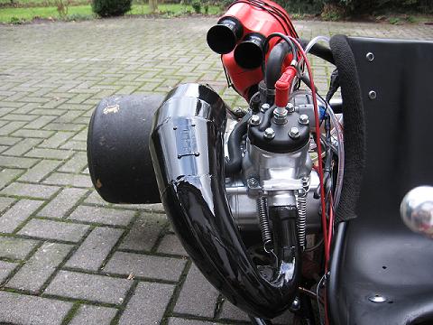

Aussehen tut das Ganze in etwa so...
Der Schalthebel (der an der Schaltwelle/Motor) steht in diesem Fall nach oben und nicht wie z.B. beim K9 nach unten, d. h., die Gänge lassen sich wie gewohnt schalten.
@ powerspayk: leider hat sich zwischenzeitlich das Lager der Antriebswelle verabschiedet, deshalb habe ich ihn direkt komplett revidiert
Dass die Revision nun viel günstiger war als die eines K9 kann ich nicht unbedingt sagen. Der Kostenvorteil entsteht durch die (hoffentlich) längeren Wartungsintervalle. Auch ist der Motor schon ein altes Schätzchen (Bj. 83), was die Teilesuche verzögert und die Kosten eher erhöht hat.
