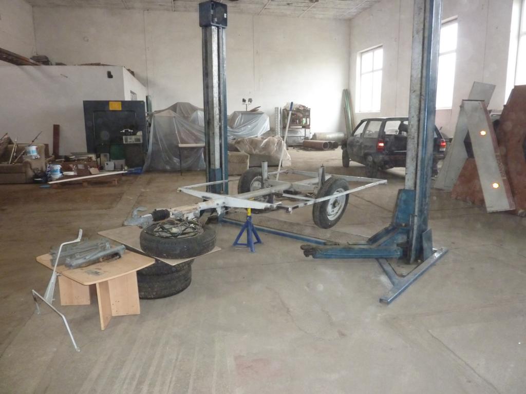

Hi jungs,
also der Anhänger ist nun zerlegt und die Planung für den Aufbau kann beginnen.
Die Bordwände werden mindestens 400mm hoch. Die Länge beträgt 1960mm und die Breite 1530mm.
Ich werde dann eine Klappe bauen auf die das Kart aufgeschnallt wird. Ich muss jetzt nur noch den richtigen Händler für Siebdruckplatten finden. Ich wollte ja zum Anfang alles aus Aluminium und Dibonplatten bauen.
Jedoch wird dies aus Kostengründen erstmal beiseite gelegt. Schwer ist der Anhänger auch nicht. Ich habe ihn heute gewogen und er wiegt auf der Achse 90kg und Stützlast war 36kg.
Somit habe ich noch genug Freiraum für den Aufbau!
Hier mal ein paar Bilder. Sorry für die schlechte Qualität aber ich hatte die Halle gerade gefegt
