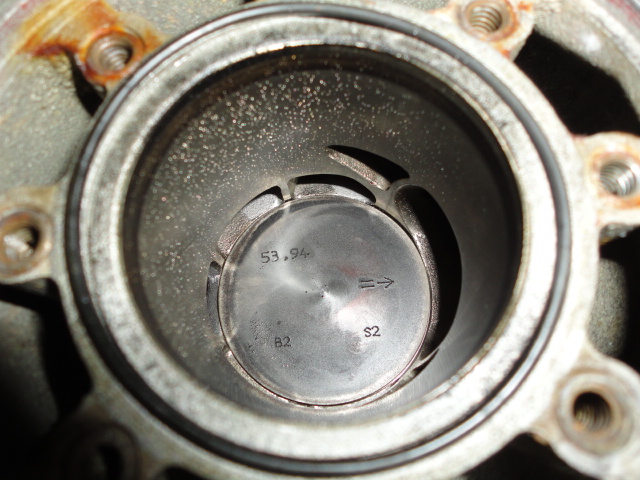

was sagt ihr zu der Zylinderlaufbahn ?

ich kann ausser einen Kasten mit einem roten Kreuz nichts erkennen,wenn es allen so geht,kann dir keiner helfen.

jetzt gehts :tongue:

sieht nach meiner Meinung aus,als ob Sand auf der Laufbahn ist.

Beitrag von Quickwheel »
Ha, ich dachte erst es wäre Kondenswasser oder Öltröpfchen..
Wenn man mit dem Finger drüber geht, merkt man überhaupt nichts, scheint unter den Nikasil zu sein...

erinnere dich an ALF der von einem Stück Benzinschlauch erzählt hat das sich in seinem Tank aufgelöst hatte und als extrem kleine Kügelchen sich im Motor festsetzt hatten....

Wenn es unter dem Nickasil wäre würde man es ja nicht so sehen. Das muss ja an der Oberfläche sein. würde das gerne mal näher sehen.

Haben mal einen Zylinder aus England vom Beschichten so bekommen, jeder Lunker war so mit Nikasile ausgelaufen, würde an unseren Zylinder liegen, wäre kein Problem.
Beim nächsten neu beschichten bei einer ander Firma war es weg.
