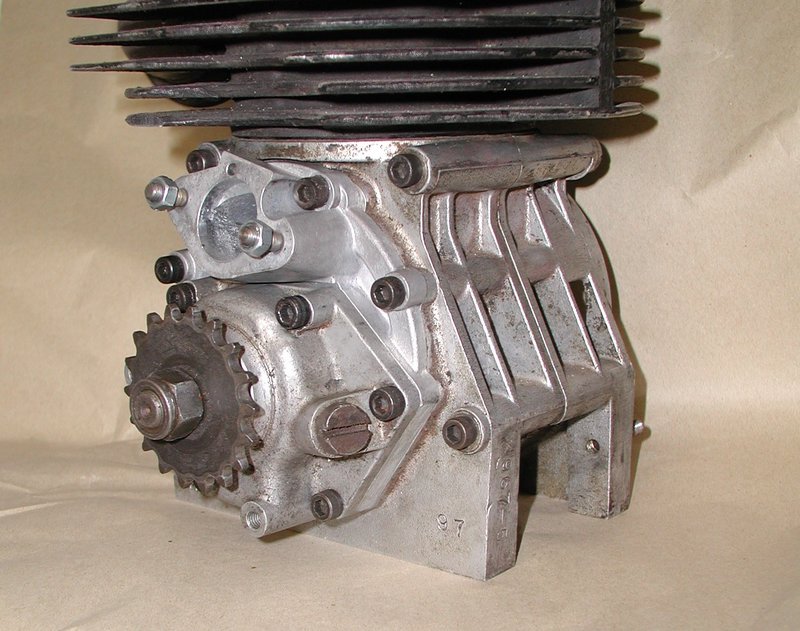

Wer hat sowas schon gesehen ?

Ich hab auch internet
Das ist ein Hewland Reduction Getriebe oder auch ein Vorgelege oder auch ein Getriebe.
Wollte schon einen Thread eröffnen deswegen
Warum hat man das gemacht? Hatte man nicht genug Drehzahl?

Das hat man damal gemacht um diese Kettenräder zu benutzen. Die kettenräder mit dieser kleinen Teilung wie heute, hat es früher noch nicht geben. Deshalb hat man einfach untersetzt, damit man mit den verfügbaren Kettenräder zurecht kommt. ansonsten wird das Kettenrad auf der Achse zu groß.

Ahaaa.... Ganz schön aufwändig.Und kostet Leistung

Genau, deswegen hat man heute die kleinere Teilung. Die Motoren drehten auch in die andere Richtung. Ähnlich wie der OKE antrieb mal war. Ist ein wirklich altes Teil.
