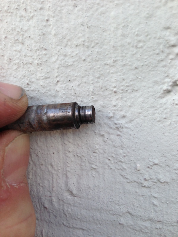

Hejooo!!
Erstmal danke an alle, die mir geantwortet haben, jetzt kapier ichs!!
...und wieder einmal bewahrheitet sich: Kauft man was gebrauchtes, sollte man es erst fahren, wenn man wirklich ALLES ausseinandergerissen hat!
Zugegeben, das ist mir nicht aufgefallen, die Bremsbeläge waren (sind) gut, runde 7mm Nutzschicht ist noch drauf, die Scheibe sieht gut aus, und es Bremste eigentlich immer auch sehr gut - kurzum, nie Probleme...
Durch einen Denkfehler (...ich wusste einfach nicht, wie die Zange so aufgebaut ist...) wollte ich ja an den Halteschrauben für den Belag die Bremse einstellen.
Dabei fiel mir ja eben auf, das eine Schraube den "ewigen Umlauf" hatte.
Als ich die Schraube dann mal rausgemacht habe, kam das hier zum Vorschein...
Da der Bolzen ja mittels Federvorspannung ständig unter Zug steht, hätte sich das Ding auch jederzeit verabschieden können...
...nicht gut...

- IMG_0674 (2).jpg (152.66 KiB) 916 mal betrachtet
