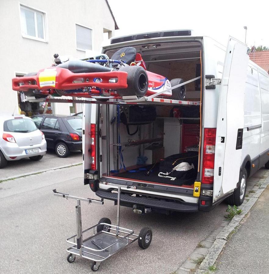

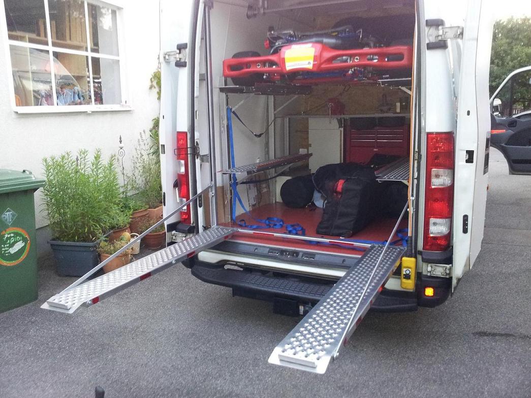

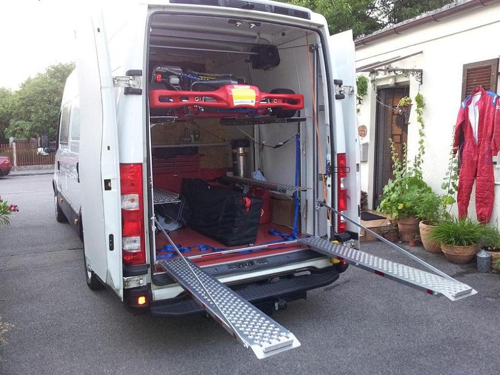

Ausbau hinten fertig bis auf ein paar kleine Details
2011-06-26 21.15.51.jpg (195.82 KiB) 3546 mal betrachtet
2011-06-26 21.15.40.jpg (198.03 KiB) 3601 mal betrachtet

Kannst die Rampe auch auf die Erde fahren, also Kart direkt
abladen? Weil das Ende der Rampe abgewinkelt ist und da ein scheinbar
selbst wegklappendes Stoppblech ist.

Bis am Boden wollte ich es nicht fahrbar machen, da ich das Kart zuerst eh immer auf dem Bock vorbereite (Luftdruck, Tanken und dann kurz starten ob alles passt). Bin gelernter Industriemechaniker. Haben das ganze in meiner Arbeit gebaut, da ich dort die Werkzeuge zum bearbeiten habe.
Stunden sind schon einige draufgegangen (alleine erstmal die Winde mit der Welle und Trommel da oben ins Auto FEST rein zu bringen, so dass es nicht rausreist, hat schon ein wenig gedauert. Dachte mir damals, wenn ich mir so ein Auto kauf, möcht ich es selber dementsprechend ausbauen, so dass ich mich vor und nach dem Kart fahren nicht mehr groß mit dem Verladen rumärgern muss. Das Auto ist in der mitte abgetrennt (Wand ist mit Silikon abgedichtet). Vorne kommt dann noch rein, eine kleine Küchenzeile, Kühlschrank, Dusche, eine kleine Sitzecke, und ein Bett das am Dach aufgehängt ist und sich klappen lässt, so dass der Raum optimal ausgenutzt ist. Dauert aber alles noch ein wenig... :D
Kart Aufzug für Iveco Daily Maxi
Ist irgendwie schade wenn alles fertig ist und man feststellt....gibt nichts zu tun :D Was man jetzt nicht so sieht sind die Details, wie ihr das auf gehangen und befestigt habt. Denn die Welle und die Böden sind ja nicht ins Karosserieblech bebohrt. D.h. da steht ja innen ein selbst tragender Rahmen.
