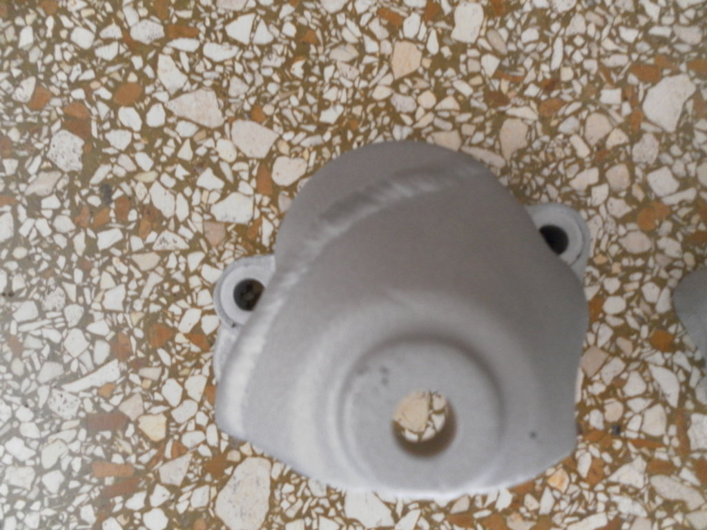

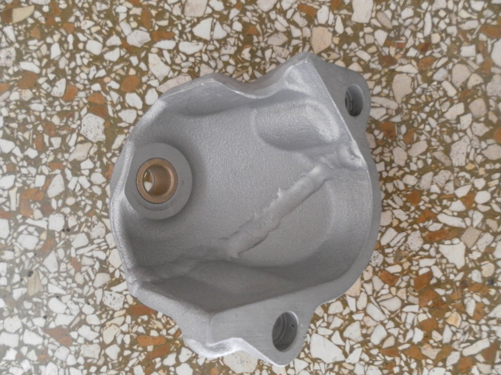

Vor kurzem habe ich ein neues Gehäuse und neuen Anlasserfreilauf gekauft.
Da der Preis für ein Gehäuse bei Oral echt unverschämt ist, bauen wir uns die jetzt selber.Das Gekaufte wurde vermessen und die Gehäuse die mir zerbrochen sind wurden wieder mit einem speziellen Schweißverfahren zusammen geschweißt und eben noch komplett überzogen. Jetzt hab ich erst einmal 3 auf Lager. Wenn die nicht halten werden die aus nem Block gefräst. Die neu gemachten Gehäuse sollen noch stabiler sein als das Original. Sieht auf jeden Fall top gemacht aus und liegen jetzt vernünftig an.
